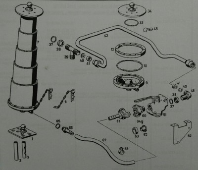

meine Frau möchte am 401/411 die Druckluftanlage für eine Luftkippritsche oder eine Luft Anbauplatte vorgerüstet bekommen.
Hat jemand Fotos oder eine Skizze auf der ich erkennen kann wie die Leitungen verlegt sind und wor die "Zapfstellen" für die beiden Anbaugeräte liegen. Gab es damals Zapfstellen oder wurden die fest angeschlossen?

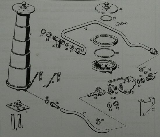

Hallo Torsten,
das T-Stück 39 wird am Luftbehälter angebracht.
Ich habe auf Photos aber auch schon gesehen, dass die Steuerung über den Kupplungskopf der Anhänger-Bremsanlage in Verbindung mit dem Absperrventil erfolgte.
Ich hoffe, ich konnte Dir damit weiterhelfen.
