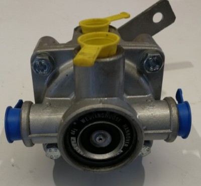

Die Antwort von ZF goup / WABCO Service Direct:
Grundsätzlich spricht nichts dagegen das Ventil 473 011 000 0 durch das Handbremsventil 461 700 000 0 und einem Relaisventil 973001 010 0 zu ersetzen! Das Handbremsventil 461 700 003 0 geht auch. :danke
:arrow: So ist eine Lösung gefunden, wie man das nicht mehr lieferbare Relaisventil 473 011 000 0 ersetzen kann.
Markus
#551781
dank an alle, die bei Zusammentragen der Informationen geholfen haben. Am Samstag habe ich bei Albert das gesuchte Ventil erwerben können.
Optisch nicht so schön, voll mit Unterbodenschutz bedeckt, aber innen top.
Mit etwas Liebe sieht es jetzt wieder top aus.
Markus

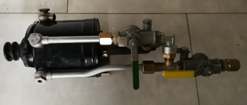

als Abschluss des Themas noch ein paar Informationen:
Nach dem kein 2/2 Wege Ventil von Wabco kostengünstig aufzutreiben war, verzichte ich auch auf den roten Vorratsanschluss mit den zwei Leitungen und nutze die Lösung vom 421 mit "grünem" Absperrhahn. Dieser reduziert die Unterstützung des Einkammer Bremsverstärkers bei Anhängerbetrieb.
Damit entspreche ich den Anforderungen des Erstzulassungsdatum meines Fahrzeuges.
Markus
