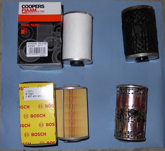

schon witzig, wie sich die Kisten doch unterscheiden - obwohl se gemäß landläufiger Meinung doch gleich sein sollten.
Ab Motor Endnummer 695 967 ist laut WH die Parallel Filterplatte verbaut.
Bei meinem jedenfalls is die Variante mit beiden Filtern in Reihe verbaut - dafür is kein Vorfilter am Tank vorhanden - Bj07/88! Möglicherweise ist das mit "ab xxx nur noch..." auch ne Legende wie bei den Ölfiltergehäusen, auch hier wurden entgegen anders lautendender Meinungen bis zum Ende der 406er beide Gehäuse (kleines Gehäuse mit Hauptstromfilter schräg nach hinten/oben, großes Gehäuse schräg nach unten/außen) parallel verbaut.
Hab die Arbeit nicht ohne Grund lange vor mir hergeschoben, jetzt war's aber endlich fällig. Mit Muster in der Hand dann die Filter bestellt - das die bisherigen den Motor nicht abgewürgt haben wundert mich jetzt noch...
Grobilter: Coopers FIAAM FC1027/B AZF460
Feinfilter: Bosch N1261 1 457 431 261 -850
Dichtung war nur beim Grobfilter eine dabei - die hat genau gepasst, war nicht zu klein! Hab die zusätzlich bestellten Dichtungen trotzdem gebraucht (vielen Dank für die Nummer!) - Bosch packt nix mit ein.

#297842
um festzustellen, welche Filterart verbaut ist, braucht man keine Motornummer, auch sollte man sich nicht unbedingt darauf verlassen, welche Filter irgendjemand früher einmal eingebaut hat. Der Stufenfilter (Reihenschaltung) hat auf der Anschraubplatte einen Pfeil für die Kraftstoffdurchflussrichtung und hier wird als Vorfilter der Filzrohreinsatz und als Feinfilter der Papiersterneinsatz eingebaut. Wo kein Pfeil vorhanden ist (Parallelfilter), werden 2 Papiereinsätze eingebaut.
Gruß Franz

#297862
Hallo Axel,
das `aufmachen und nachschaun` ist beim Ölfilter sicher angebracht, da gibt es ja die Umbauten. Beim Kraftstoffdoppelfilter gilt jedoch nur: "Pfeil oder nicht Pfeil", da habe ich schon alle möglichen (unsinnigen) Kombinationen von Filtereinsätzen gesehen.
Bei der Mann Filterliste hast Du recht, die liegt komplett daneben, die kennt vom sog. `Halbliterfilter`beim Unimog nur den BFU 700 X, das ist der Filzrohreinsatz, der nur beim Stufenfilter als Vorfilter und beim Parallelfilter überhaupt nicht eingebaut wird. Der Papiereinsatz wäre der P 707
Gruß Franz
