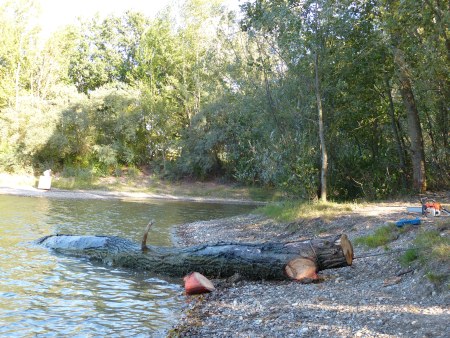

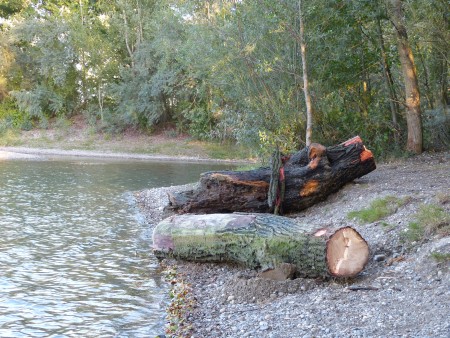

Liebe Unimog-Freunde,
kaum aus Somaggia zurück und 1050 km "reicher" ist OPTIMOG schon wieder im Spezialeinsatz: Eiche aus dem Matschelsee ziehen. Wie lang und wie schwer das Viech ist, lässt sich zunächst nur erahnen. Mit Einfachzug der antiken RAMSEY Elektrowinde kommen wir nicht weit. Der Mog rutscht eher in den See als dass sich der Stamm herausbewegt.
Erst mit der Umlenkrolle nach dem Prinzip Flaschenzug kommen wir weiter.

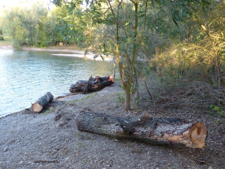

#535181
... aber auch das genügt nicht. Die Kettensäge hat nur ein 35er-Schwert und schafft den Durchmesser nicht ganz. Der Mog wird deshalb an verschiedenen Positionen aufgestellt und muss die unvollständigen Schnitte mit Gewalt brechen.
Schließlich landen drei Stücke mit insgesamt 10 Meter Länge auf dem Strand. Zum Schluß löst noch der Thermoschalter der Winde aus. Aber das Holz ist glücklicherweise schon auf dem Trockenen.
Das war ein Härtetest für die Winde. Und sie hat ihn mit Bravour bestanden.

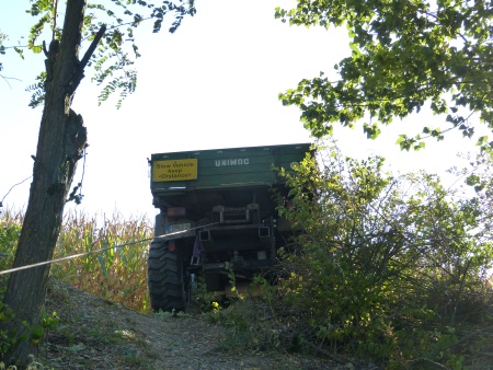

heute dritter Einsatz am selben Objekt. Die leichteren zwei Drittel des Stammes sind schon zerkleinert und fortgeschafft.
Zwischenzeitlich wurde die Relaissteuerung der Elektrowinde komplett erneuert. Die Spulen der originalen Relais waren schon mehrfach geflickt gewesen und hatten sich beim letzten Einsatz - glücklicherweise ganz zum Schluss - verabschiedet. Auch eine Zugkraft-Messvorrichtung - bis 7 t - ist neu und kam heute erstmals zum Einsatz.
Das Reststück wiegt schätzungsweise 2 Tonnen. Die maximale Zugkraft den Hang hinauf lag bei etwa einer Tonne bzw. 10 kN.

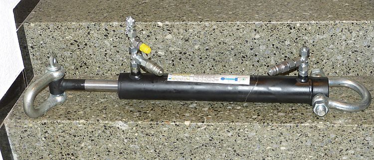

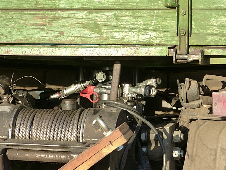

so gut wie die elektrische RAMSEY Winde eigentlich funktioniert, so unzufrieden bin ich mit dem Seil-Gewurschtel, das sich beim Ziehen ergibt. Ohne Spulvorrichtung macht das wirklich keinen Spaß und man muss zu häufig wieder abspulen um das Seil anschließend ordnen zu können.
Deshalb habe ich eine Heckkraft-Zieh-Hydraulik installiert, die aus einem doppelt wirkenden Handhebel-Steuergerät sowie einem kräftigen Zylinder besteht und am elektrohydraulischen Aggregat betrieben wird. Bei 175 bar ergibt sich am Zylinder eine Zugkraft von 35 kN entsprechend 3,5 t, mit Seilumlenkung (Flaschenzug) natürlich das Doppelte. Der Zylinder dient gleichzeitig als Zugkraft-Messgerät.
Dafür muss nur der Schlauch vom Kipperzylinder abgenommen und auf das Steuergerät gesteckt werden.
Der Plan ist nun, die eigentliche Zugarbeit dem Zylinder zu überlassen und die Seilwinde sozusagen im Leerlauf nur zum Nachspannen zu nutzen, wobei das Aufspulen von Hand kontrolliert werden kann. Die Arbeitsgeschwindigkeit nimmt dabei natürlich rapide ab, weil gleichsam im Pilgerschritt gearbeitet wird. Aber schnelle Arbeit überlasse ich gerne moderner Technik.
In den nächsten Tagen will ich das mal ausprobieren.

klingt interessant von der Idee aber für mich auch noch ein wenig unverständlich von der Ausführung.
Stellt das Bild schon diesen Zylinder dar irgendwie erkenne ich dies nicht.
Wenn Du mit dem Zylinder ziehst und mit der Winde nur die Lose durchholst muss der Zylinder ja das Seil fest umgreifen um die Zugkraft auf zu bringen. Wie ist das ausgeführt?

wenn der Mog und das Seil genau miteinander fluchten, geht das Aufspulen wohl ganz gut. Doch in meiner Praxis war das bisher kaum der Fall. Einmal z. B. ist der Stamm seitlich etwas weggerollt. Und schon war die Flucht wieder dahin.
Das Foto oben zeigt den Zylinder noch nicht. Der ist hier zu sehen. Die Funktionsweise will ich demnächst in einem Video festhalten.

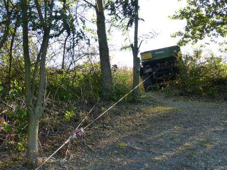

heute letzter Teil des Projekts. Die verbliebenen drei Neuntel der Wassereiche sollten auf den Fahrweg gezogen werden, damit sie dort leichter zerlegt werden können.
Meine Heckkraftzug-Hydraulik funktioniert zwar einwandfrei, ist aber wegen des kurzen Hubs des Zylinders von nur 400 mm nicht so sehr praktikabel. Doch der eigentliche Zweck des Zylinders als Geber für die Zugkraftmessung ist erfüllt.
