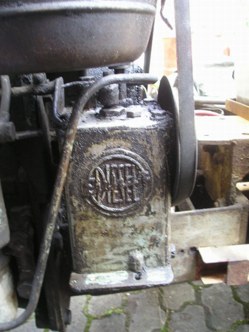

Unser Eicher 16 PS, Baujahr 1956 hebt den Holzspalter (15-to Posch)nicht aus. Die ganze Zeit gleubte ich an eine zu schwach ausgelegte Hydraulik aus der guten alten Zeit, da praktisch nur ein ZWeischarwinkeldrehpflug gehoben werden mußte.
Jetzt hatte ich ein paar Tage Urlaub und schaute genauer mit meinem Vater hin, nachdem wir entdeckten, dass ein anderer Eicher 16 PS, Baujahr 1955, im Dorf mit dem gleichen Spalter überhaupt keine Probleme hat.
Das Antriebsaggregat des
Ölhydraulischen Eicher-Krafthebers AG 54, a+b,
gemäß Betriebsanleitung (1556),
Bildtafel 3, Antriebsaggregat mit Bauteilen,
Best.-Nr. 50505, Ölpumpe vollständig, Sach-Nr. AG80
verhält sich wie folgt:
a) ohne Last am Dreipunktgestänge:
Der Kraftheber geht vollständig, aber etwas ruckartig nach oben; Ölpumpe knarrt recht leise; runterlassen kein Problem.
b) mit dem Holzspalter am Dreipunkt
Der Kraftheber bewegt sich unter einem Ruck ein paar cm nach oben, bis das ganze Gewicht des Holzspalters zum Anheben ansteht; dann ist Schluß; die Ölpumpe knarrt dabei recht laut; runterlassen (einige cm!) kein Problem.
Diagnose:
- Öl ist drinnen;
- um eventuelles Spiel im Bowdenzug auszugleichen wurde der Einrückhebel an der Pumpe von Hand betätigt;
- es konnte kein Drehzahlabfall durch zu lockeren Keilriemen beobachtet werden.
Defekt:
Tippe auf Verschleiß der Ölpumpe. Oder kommt einer zu einem anderen Schluß?
Wo könnte man die Pumpe zu Preisen unter dem Preis des Traktors überholen lassen?
Wer könnte mir eine bessere Ölüumpe anbieten.
Danke und Gruß! Karl

ich nehme an, daß du die Pumpe hast, welche über einen Keilriemen von der Kurbelwelle angetrieben wird.
Diese verschleißen gerne. Da sind Pumpkolben drin. Wenn du diese ersetzt, wirds funktionieren. Dieses Hydraulik-System von Eicher taugt leider nix

#76171
@Axel, Hartwig
Da ich zu duselig bin Bilder einzuschliessen, vermute ich, dass Ihr Eure Antworten schicktet, bevor Helmut Schmitz mir das Bild draufschaltet.
Erst mal Danke für die Antworten und die Händlerliste. Gleichzeitig möchte ich nochmals nachfragen:
a) Drückt in dem Kästchen wirklich eine Kolbenpumpen? Deutz hatte meies Erachtens sofort Zahnradpumpen ab 1958? Für mich ist es derzeit noch eine "camera obscura", weil ich nie reinschaute!
Aus Axels Äusserungen schließe ich, dass es gar nicht so unwahrscheinlich (teuer?) ist, solche Kolbenpumpen reparieren zu lassen.
b) Wo sitzt das Steuergerät denn? Es müßte doch auch im Kästchen integriert sein.
Inwieweit kann das Steuergerät verschleissen? Schneller als die Kolbenpumpe?
c) Ebay: Wisst Ihr unter welchen Bezeichnungen solche Pumpen zur Versteigerung kommen.
d) Gibt es ein "Eicher-Forum"? Das "Deutz-Traktoren-Forum" ist ja ziemlich schwach im Vergleich zum Unimog-Forum!
Herzlichen Dank!
Karl
#76198
Karl, schraub das Ding auf, dann wirst du es sehen-ganz einfacher Aufbau.
