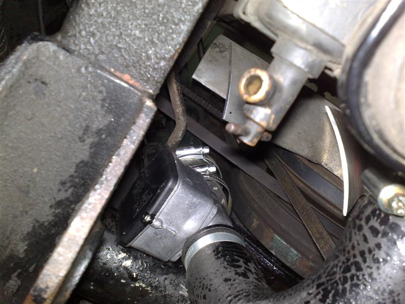

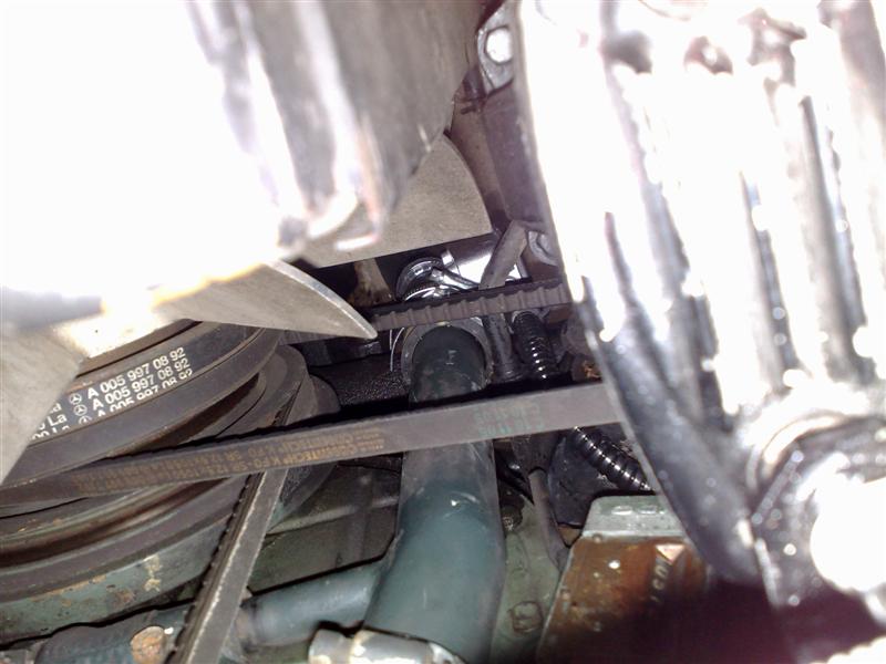

#282499
So, jetzt hab ich´s mal geschafft, die Heizung einzubauen. Als ersten Versuch hab ich das Gerät einfach mal in den Rücklauf der Heizung eingesetzt. Ich dachte, weil das Teil ja selber ansaugt bzw. pumpt, könnte es ja evtl. funktionieren, was dann die Installation vereinfacht hätte. Aber das funktionierte nicht. Heizung hat zwar gepumpt und geheizt, aber nach ca. 10min. hat der Thermostat abgeschaltet. Da war dann der vorn der Thermostat und die Wasserpumpe warm, aber der Block nicht. Der Thermostat schaltet sich zwar dann immer mal wieder ein, aber der Block wird nicht warm. Also zirkuliert das dann wohl nicht so recht. Dann bin ich als Entnahme an den Ablasshahn im Block gegangen und als Einspeisung mit einem T-Stück an den Rücklauf der Heizung. So funktioniert die Sache top. Nach ein paar Minuten merkt man hinten am Block deutlich die Erwärmung, nach ca. 45min. schaltet der Thermostat ab und wenn man weiter Strom drauf lässt, schaltet er sich immer wieder mal ein zum Nachheizen. Temp. hab ich nicht gemessen. Laut Hersteller schaltet er bei 50Grad ab und bei 40Grad wieder ein. Soweit so gut. Nur leider geht jetzt bei mir, genau wie bei Volker, die normale Heizung nicht mehr. Wenn ich den Schlauch vom Heizer mit einer Gripzange dicht mache, geht die Heizung. Insofern werde ich mir in die Leitung im Motorraum ein Absperrhahn einsetzen. Gefällt mir sowieso besser, wenn im normalen Fahrbetrieb die "Chinapumpe" vom Kühlkreislauf getrennt ist, so ganz trau ich ihr noch nicht über den Weg...
Grüße
Jörn
