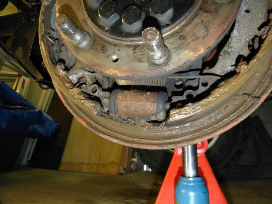

natürlich sind alle Viere dran! Aber heute geht das nicht mehr. :wink:
Dadurch, dass wir erst im zähen Boden unterwegs waren, hatten sich die Spalte an den Bremtrommeln wohl zugesetzt und anschließend konnte nicht mehr so viel dünnflüssiger Schlamm in die Trommeln eindringen. Ich weiß leider auch nicht, was meine Hochdruckreinigungsaktion und die Fahrten zwischendurch an dem Erscheinungsbild in den Trommeln bewirkt haben.
Jedenfalls ist dies eine willkommene Gelegenheit, die Bremsanlage mal wieder zu zerlegen und von Grund auf zu warten. :mrgreen:

Liebe Unimog-Freunde,
links vorne und links hinten sind die Bremsen nun überholt. Vorne war etwa ein Liter, hinten etwa ein halber Liter Lehm drin. Unter den Manschetten der Radbremszylinder war jedoch noch alles ok. Aber nach 10 Jahren waren die Bremsen sowieso mal wieder dran. So freue ich mich schon auf die rechte Seite. :wink:
