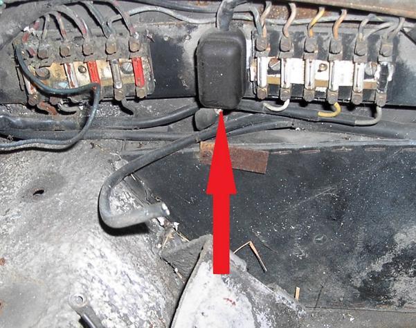

#328262
Hallo Daniel,
falls Du mit den Abdeckung der Kästchen das Teil auf dem Bild
meinst, handelt es sich dabei um einen Stecker, mit dem zwischen
Haupt- und Zusatzscheinwerfern "gewählt" wird.
Vorsicht beim abziehen, die Dinger brechen gerne kaputt.
Wenn Du den Stecker abgezogen hast, kommst Du von innen
an die Schrauben für die Kappe.
Sicherungen U65 ALT.JPG (76.21 KiB) 1492 mal betrachtet
