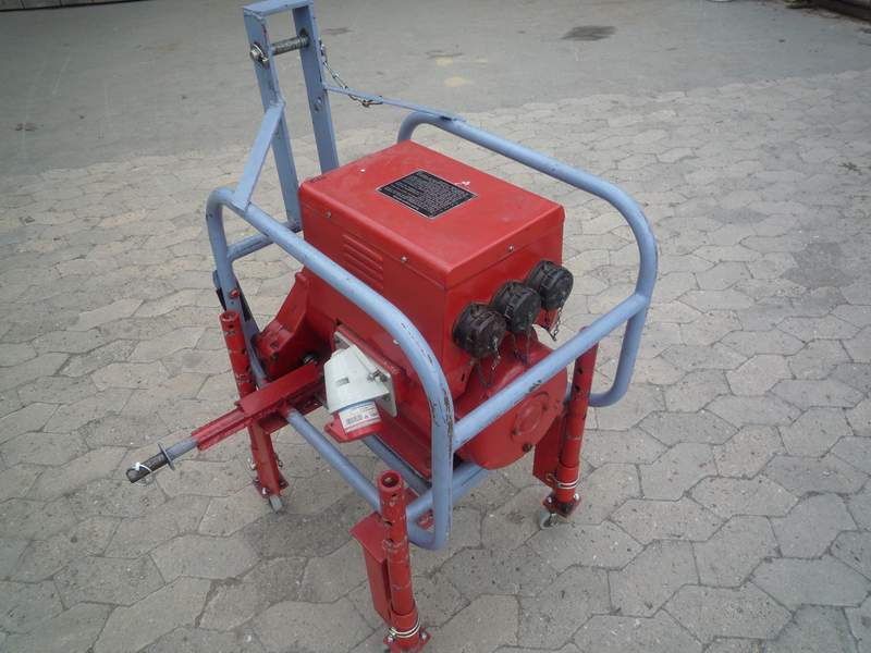

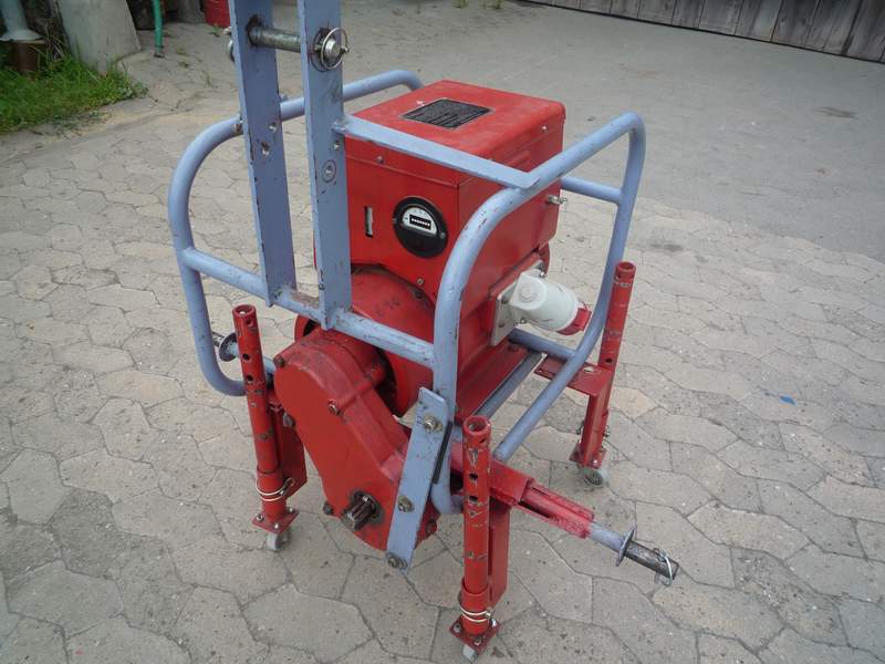

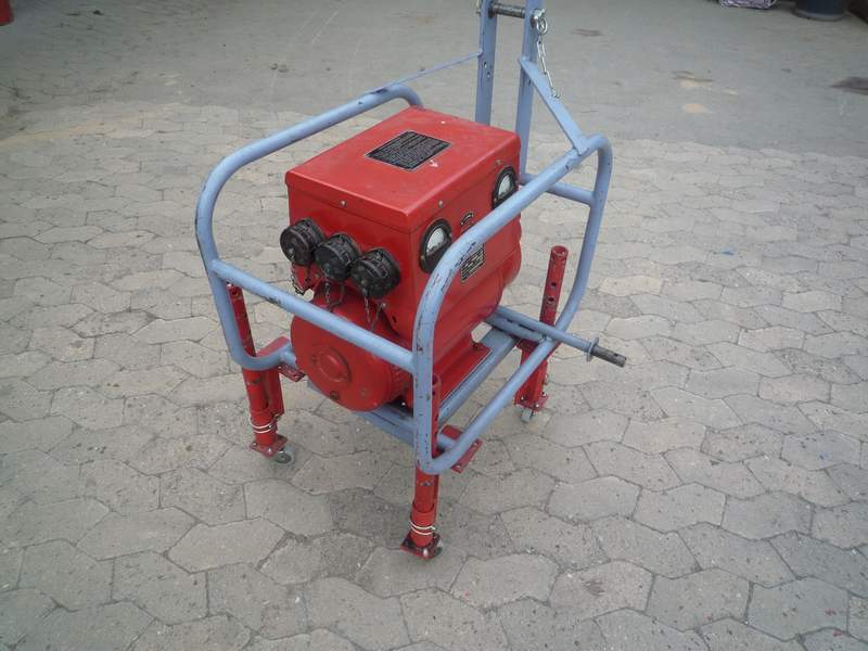

Hier ein kleiner Status-Update:
Ich habe inzwischen
- Einen funktionsfähigen Zungen-Frequenzmesser gefunden
- Eine Gelenkwelle für den 3-Punkt Anbau angepasst
- Ein CEE-Adapterkabel 16A->32A mit Phasenwender-Stecker angefertigt
Damit konnte ich am Wochenende erstmals einen größeren 400V Verbraucher (unsere alte Brennholz-Kreissäge) betreiben.
Funktionierte wunderbar. Säge lief gut an, wie am Netz.
Einen Kollegen, der mir Bilder von der originalen Konsole mit einigen Abmessungen liefern konnte, habe ich auch gefunden. Danke Forum!
Am kommenden Wochenende werde ich die vom Vorbesitzer angebauten Stützfüße entfernen und den Generator mal an den Unimog halten.
Original war mein Generator mal olivgrün. Bundeswehr, klar. Weiß einer von Euch, welche Farbe der Generator bei ziviler Nutzung hatte?
Ein paar Bilder noch.
Gruß,
Roland
