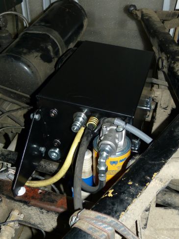

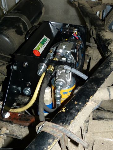

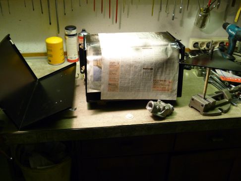

Liebe Unimog-Freunde,
nun ist das Hydraulikaggregat einbaufertig.
Natürlich hat's wieder länger gedauert und mehr gekostet als gedacht.
Das ist jetzt aber eine solide und dauerhafte Sache mit Thermoschutz, Rücklauffilter, Anschlussmöglichkeit für doppelt wirkende Funktionen ...
Morgen ist die Hochzeit geplant.
#439917
alles passt und funktioniert wie es soll.
Dann kann ich heute mal etwas früher und zufrieden in's Bett gehen. :wink:

Hallo Christoph,
schöne Sache, Deine Elekto-Hydraulik! Da werde ich neidisch und schmeiß die 411-Hydraulikanlage raus. Hast Du die E-Hydraulik schnell demontierbar gebaut? Dann sparst Du neben den Antreibsverlusten wohl auch noch 20 kg Gewicht, wäre noch ein weiteres Argument für die Umsetzung. Wie sieht eigentlich das Hydraulikschema aus. Liege ich richtig, daß Du direkt den Hubzylinder angeschlossen hast und der 2-te Anschluß ein freier Rücklauf ist?
Gruß von
:mog3
Hubert
#440771
Hallo Hubert,
danke für die Blumen.
Mechanisch ist das Aggregat rechts am Rahmen mit zwei M10-Schrauben befestigt, links liegt es nur auf mit einem Gleitlager aus POM.
Dann muss zur Demontage nur noch das +Kabel in der Box abgeklemmt und isoliert werden. Und schon kann man das Aggregat herausnehmen.
Ja, ich bin auch ganz glücklich damit.
Da ich im Moment regelmäßig nur den Kipper damit betreibe, habe ich zunächst nur eine einfachwirkende Funktion, und zwar durch das Einschalten der Pumpe zum Kippen und durch ein Magnet-Sitzventil zum Senken. Beides per Kabel-Fernsteuerung.
Alternativ löse ich den Schlauch (die Schnellkupplung) vom Kipperzylinder und schließe ihn an beliebige Steuerblöcke an, deren Rücklauf dann am Schnellkupplungs-"Männchen" an der Seite der Box aufgesteckt wird. Sämtliches Öl - in beiden genannten Betriebsarten - das in den Tank zurück läuft, geht über den Filter. So kann ich auch bedenkenlos verschmutzte Hydrauliken damit fahren, ohne das Aggregat zu gefährden.
