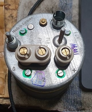

Guten Abend Leute, vielen Dank für die schnellen Antworten, Ihr seid der Wahnsinn!
Ich hatte ja gehofft das es eine allheilende Lösung gibt, um ehrlich zu sein habe ich nicht sehr viel Ahnung von der alten analogen Elektronik. Wie finde ich heraus welcher Geber auf mein Instrument passt? Auf welche Kenngrößen muss ich achten? Gibt es bei VDO noch Auskunft über solch alte Geräte? (Versucht habe ich es bisher nicht bei VDO)
Im Anhang sende ich euch mal ein Bild des Tachometers mit, vielleicht kennt einer von euch das Instrument sogar und weiß welcher Geber passt.
Grüße!
