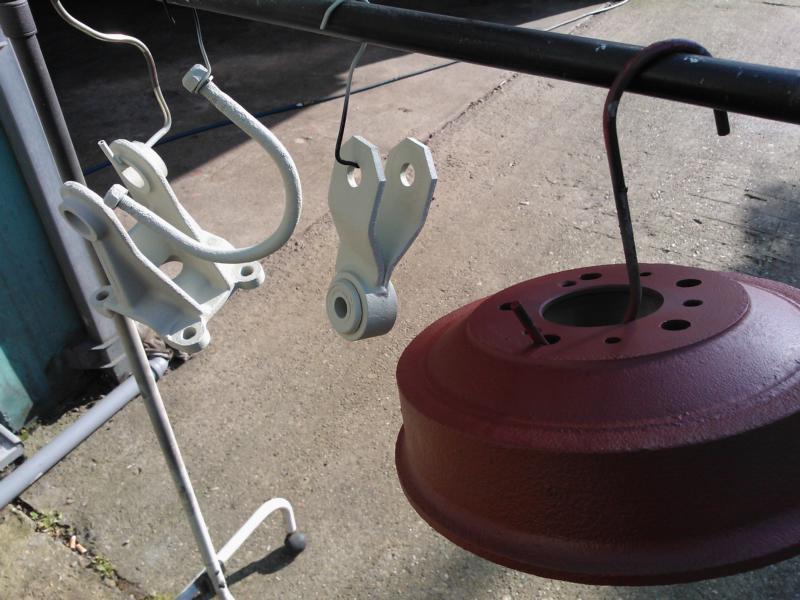

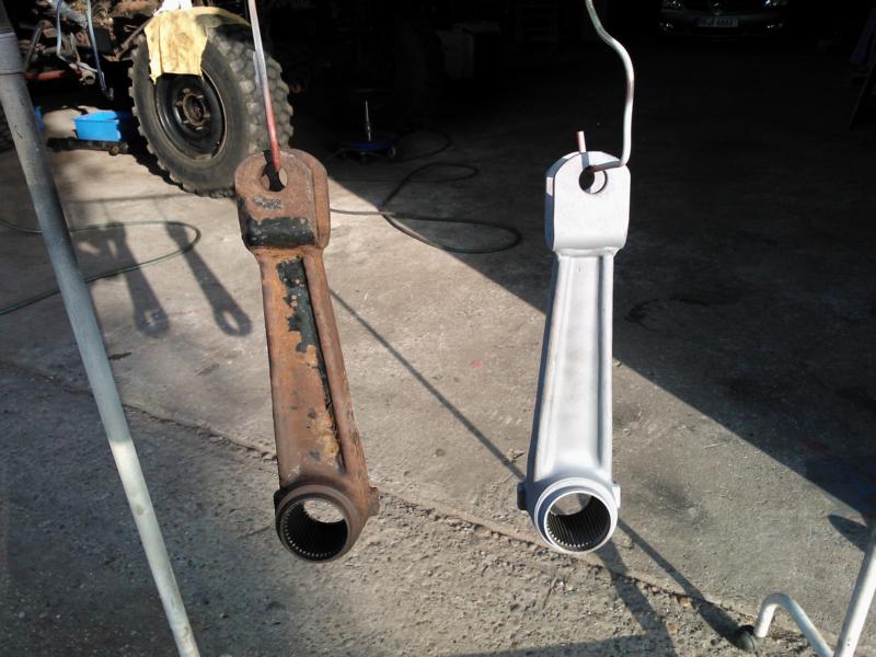

Habe meine Federn wie folgt entlackt:
1. Federn mit Reiniger abdampfen (entfetten)
2. mit Entlacker eingepinselt
3. einwirken lassen ( ich mach´s als über Nacht)
4. mit Hochdruckreiniger abstrahlen.
bei dicken Lacken eventuell wiederholen.
Achtung das blanke Metall setzt schnell Rost an, bin gleich mit
Fertan ran gegangen fertig.
Wirklich ne dolle Sache kann´s nur empfehlen. Ruck Zuck ohne Sauerei.
Wollte noch das Datenblatt einscannen und anhängen, finde es aber leider nicht.
Abwasser kann in Kanalisation eingeführt werden. Ich habe ein Mückengitter über den Ablauf gelegt, und nach dem abtrocknen die Farbreste zusammengefegt.
Mit metallisch blankem Gruß
Andreas

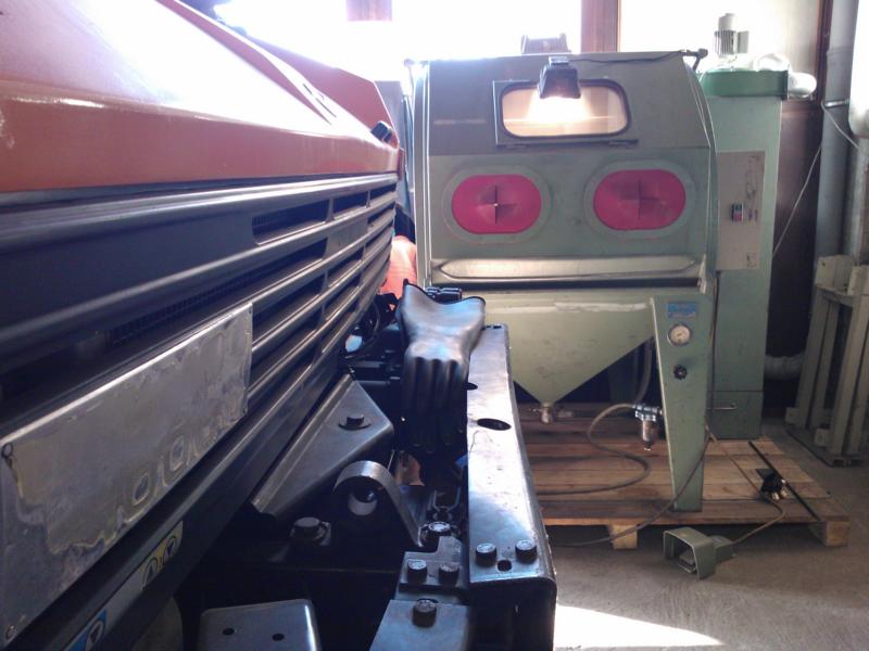

Ich habe alle "massiven" Teile mit dem Druckluft-Nadler vorgereinigt und dann mit feinem Strahlsand gestrahlt. Ist zwar doppelt bearbeitet, aber zeitlich nicht wesentlich aufwendiger. Und umweltfreundlicher weil das Strahlpulver länger nutzbar ist! 8)

das Zeug ist auf Basis von Alkohol hergestellt. Ich verwende den Entlacker auch nur für Teile deren Oberfläche empfindlich sind, oder verwinkelt.
Siehe Beitrag oben ( Diskussion Oberflächenveräderungen Federn!!!!).
Gussteile Achsen Getriebegehäuse usw. mit Nadelentroster.
Kleinteile, Querstreben Pedale usw. in Strahlkabine mit Hochofenschlacke.
Andreas
