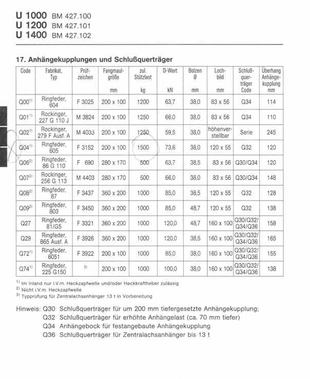

also mein 424er U1000 hat die Standardhecktraverse und hat 22to Anhängelast (als Zugmaschine). Also liegt es wohl eher nicht an der Motorleistung, zumindest von DB nicht, gesetzlich natürlich schon.
Es geht aber auch noch mehr Anhängelast je nach Hecktraverse (siehe Dokument für den 427 anbei).
Siehe auch dieser alte Thread bzgl dem 435er:
https://www.unimog-community.de/phpBB3/ahk-u-1300-l-t2038.html
Was ich nicht weiss, welche dieser Hecktraversen an den BW Mog passen. Sind da nicht die Lochbilder der Traverse anders?

die Seite habe ich von der Gaggenau Technikberatung.
da steht doch oben auf der Seite, auf welche Baumuster sich die Angaben beziehen. Die Kupplungen sind teilweise gleich, bis auf die mil-Varianten, nicht aber die Traversen. Für die LKW-Fahrgestelle gibt nicht viel Auswahl bei den Traversen, und vor allem nicht die Lasten.

Das Dokument des 427 passt hier sowieso nicht.
