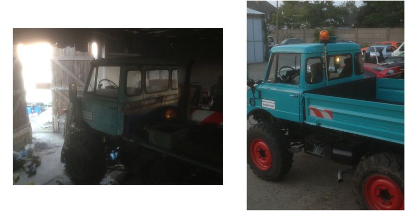

Status Bericht:
der MOG ist wieder zusammen gebaut und es laufen für die Vorbereitungen für §21 Abnahme mit H Gutachten.
Der Herr Fahrzeugingenieur hat schon mal die erste Bestandsaufnahme gemacht und mir einen mündlichen Mängelbericht gegeben:.
Druckluftbremse undicht
Druckluftbremse für Anhänger ohne Funktion ?? ( 1 und 2 schlauch)
Zusatzscheinwerfer Spiegelglas verrostet. ?
Scheibenwischer gehen nicht in Grundstellung ( Relais defekt? )
Scheibenwischwasch ohne Funktion ( Pumpe defekt ? )
Rückfahrscheinwerfer ohne Funktion ( Schalter defekt oder Kabel Verbindung)
Gelbe rundumleuchte nicht für private Personen zulässig?
Hauptscheinwerfer nicht eingestellt
Lenkstangenmanschetten für den Kugelköpfe defekt
Handbremseil Manschetten defekt
Blinker Glas erneuern da Milchig
Interieur nicht für H Gutachten geeignet „verwahrlost“ ( noch nicht restauriert )
Warntafeln falsch angebracht
Sieht erst einmal nach einen überschaubaren aufwand aus.
