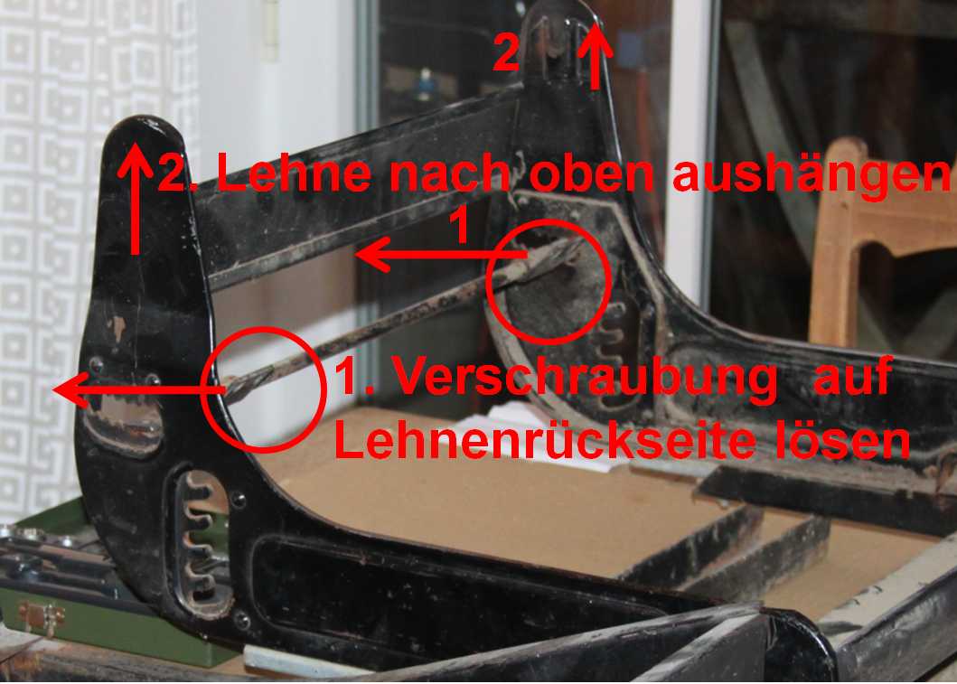

Servus Bernd,
für den Fall, dass Du den einfachen Sitz hast, dessen Lehnendemontage Peter sehr schön beschrieben hat, hier noch ein paar Bilder dazu. Viel Erfolg bei der Zerlegung und vor allem beim Neubeziehen bzw. Wiedereinbau!
Viele Grüße
Martin
Lehnendemontage 406 - 421 01.jpg (63.57 KiB) 1398 mal betrachtet
Lehnendemontage 406 - 421 02.jpg (46.56 KiB) 1398 mal betrachtet

Habt vielen herzlichen Dank, Ihr zwei! Ich hab die Lehne draußen! Nachdem ich gelesen und gesehen hatte, dass (und wo) da Schrauben sein MÜSSEN, habe ich, auch mithilfe eines Spiegels gesucht und sie gefunden; man sieht sie ja nicht wirklich gut, weil hintendran gleich die Fahrerhaus-Rückwand ist. Und kommt deswegen auch nicht so gut dran, aber mit einer Ratsche und viel Gefühl ging es dennoch bestens.
Nun kann auch die Lehne neu bezogen werden, ich hab sie heute morgen gleich zum Polsterer gebracht, wo auch schon die Sitzfläche wartet. Danach folgt der Wiedereinbau... Aber der sollte dann dank Eurer Hinweise auch noch gelingen.
