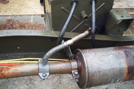

Hi,
einen Abgang für die Batterieheizung kenne ich nur von der Wasserbüchse, vom Endrohr ist mir sowas nicht bekannt.
Hat jemand mal ein Foto ? Ich kann leider nicht nachschauen, der \"Troft\" hat keinen Anschluß am Betteriekasten, nur der \"Elefant\".

#17796
Hallo Götz,
Foto habe ich nicht, da ich bei mir die Batterieheizung wegen der vergammelten Leitungen auch deaktiviert habe.

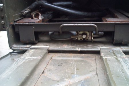

Am Auspuffendrohr befindet sich unmittelbar hinter dem Schalldampfer eine Schelle, die ein Loch im Rohr verdeckt. Diese Schelle kann gegen einen Anschluss mit einem flexiblen Rohr - wird öfter bei ebay angeboten - getauscht werden. Dieses Rohr geht ebenfalls in den Battieriekasten und soll die Batterien während der Fahrt wärmen. Im Batteriekasten ist noch eine Abstellhebel, damit diese \"Heizung\" bei tropischen Aussentemperaturen die Batterien nicht zum Kochen bringt.
#17816
Is wie Ulli schreibt genau mit dieser Schelle wird das Loch verdeckt das einen teil des Abgases/Wärme in den Batteriekasen umleitet um sie zu wärmen wenns bitter kalt ist.

so, weder Kosten noch Mühen noch Wetter gescheut und den Koffer heruntergenommen, um das corpus delicti vernünftig fotografieren zu können ;)
die Verbindung zwischen Auspuff und B-Kasten
der Umschalthahn
