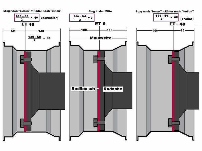

neben der von Dir genannten Mercedes Artikelnummer würde theoretisch auch noch die ältere Variante 406 401 00 01 gehen. (falls irgend jemand so eine noch liegen hat)
Die Einpresstiefe (ET25) ist nicht unbedingt in lesbarer Form auf der Felge zu finden. Sie lässt sich aber durch messen ermitteln.
Die Einpresstiefe gibt den Abstand zwischen dem Felgenflansch ( Fläche mit der die Felge an der Radaufnahme der Achse aufliegt) und der Felgenmitte an. Bei positiver Einpresstiefe ist der Flansch nach außen verschoben bei negativem entsprechend nach innen.

ret hat geschrieben:Moin Ralf,
zum (noch) besseren Verständnis: :wink:
2920
Ja Rainer ...
Das habe ich mir auch eben mal angeschaut als ich das Thema ET geggoogelt habe ... :)
Verstehe das ...jetzt wie man die ET ermitteln kann.
Gruß Dankend Ralf :mog2

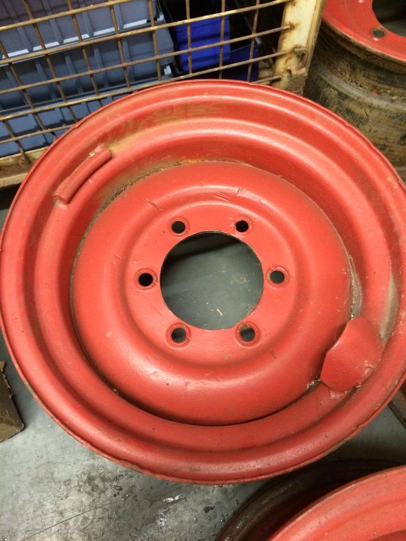

Habe jetzt diese Felgen unter anderem Angeboten bekommen, Sind wohl Trommelbremsfelgen vom 406/416 er Mog.
Die Nr. Entspricht wohl der bekannten Tauglichen Nr. 4064010501.
Diese aufgeschweissten Ventilschutzplatten und das gegenüber liegende Ausgleichgewicht hierzu wohl sollten auf Orginale Forstfelgen von DB für d. 406/16 hinweisen. Diese haben aber wohl eigentlich Orginal die Nr. : . 416 401 09 01 !
Somit dann wohl einfache Orginal Tr. Br. Felgen v. 406/416 mit selber nachträglicher Modifikation aufgeschweisst ?
Aber wohl beide Nr. haben die geforderten ET 25 !?

Hallo Ralf,
nachdem ich ja jetzt hier einen Verweis erteilt bekommen habe, kann ich Dir leider nicht sagen, dass Du mit Deiner Vermutung Recht hast.
Die oben dargestellte Felge ist definitiv so nicht original gewesen sondern nachträglich umgerüstet. Für mein Truck Trial / Geländeeinsatz fein. Etwas verwundert mich allerdings die Kerbe in der Bohrung für die Radmutter auf dem dritten Bild.

Ja das mit d. Flexkerben in d. Muttermulden habe ich schon gesehen ....aber dacht nicht das das so schlimm ist !
Oder gar doch und ein NoGo und Lieber Finger Weg !!??

Moin Moin,
Noch mal Bilder diese Schärfer und vergrößert danach bin ich aus der Felgennr. raus !! Die Dinger sind Schrott.
Da sind kerben drinn in jedem Bolzenloch bis hin zu völlig fehlenden Wülzten um das Loch ... Meinung des Verkäufers war das könnte man aufarbeiten ... :!: :?: :o Ernsthaft Wirklich hab ich ihn gefragt...
Darauf wollte Er dann doch nicht mehr Verkaufen. Habe ihm auch davon abgeraten die noch zu Verkaufen ..auch nach Aufarbeitung :!:

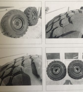

Die Suche wahr bis dato ja noch leider nicht von Erfolg gekrönt, klar habe angebote bekommen. Da waren aber dann Teils die doch wie sich rausstellte die Falschen Felgen dabei und oder viel zu weit weg z.b. in der CH. Oder aber einfach Schlichtweg zu Teuer !!
Jetzt habe ich zwei gefunden, kann aber die Bezeichnung nicht zu Ordnen ob oder ob nicht !? Passen ?
Es steht auf der Felge: DIN dann 4/80 dann Sudrad dann 201201 und zum Schluss 11x20 .....
Hat jemand Infos - Ahnung ob die für mein Vorhaben passen könnten ?

Hallo Jürgen,
Ja leider sind die Infos halt etwas spärlich bis jetzt .....!
Bild habe ich nur dieses hier bekommen :
Weitere Bilder sollen noch folgen, ebenso soll die ET ermessen werden noch.
Sollen wohl auf 403-406-416 Mog passen.
