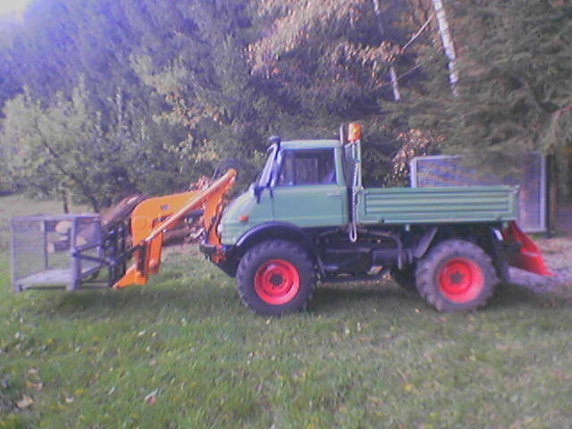

#169744
Hallo Frontlader Interessierte
Ich benutze seit Jahren einen FL 4 an meinem 406 mit Unterzügen und einem Hilfsrahmen. Abgebaut habe ich ihn komplett von einem schrottreifen 406. Der FL hat keine gebogene Aufnahme und soll laut Vorbesitzer (Händler) ursprünglich an einem U 1000 gewesen sein. Für die Verwendung der Unterzüge hat die unimogseitige Konsole zusätzliche hintere Anbaupunkte. Das Teil ist aber original so, riesig dick und keine Bastelei erkennbar. Der Kram paßte auch ohne nennenswerte Anpassungen an meinen U 65, Bj. 1964. Auf dem Bild ist der Rahmen und der FL erkennbar.
Gruß Ingo

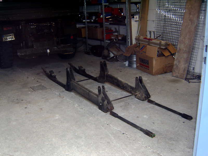

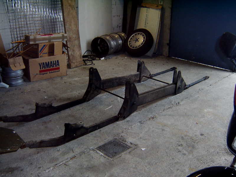

#169754
ich hatte einen 406 mit Hauer Frontlader FL4 an dem ich orginale Unterzüge montiert hatte. Diese stammten von einem 416er vom Grenzschutz. Ich mußte lediglich die hinteren Stützen kürzen. Der Unterzug ging dann der Anbauplatte vorne bis zur Hinterachse.
Jetzt habe ich einen 418er. An den habe ich ebenfalls einen Hauer Frontlader montiert. Die untere Befestigung habe ich so abgeändert, daß ich die Verriegelung bequem mit der Servo-lock Einrichtung hydraulisch vornehmen kann.
Meines Erachten hat DB aus den Rahmenproblemen beim 406 gelernt und beim späteren 418 zum Frontladerbetrieb einen verstärkten, ab Werk bestellbaren Rahmen Code C03, oder alternativ einen Unterzug zum nachträglichen montieren empfohlen.
Ich halte ebenfalls aufgrund meiner Erfahrungen einen Frontladerbetrieb beim 406er nur Bedingt für möglich, allenfalls für leichtere Arbeiten.
Gruß Siegfried
