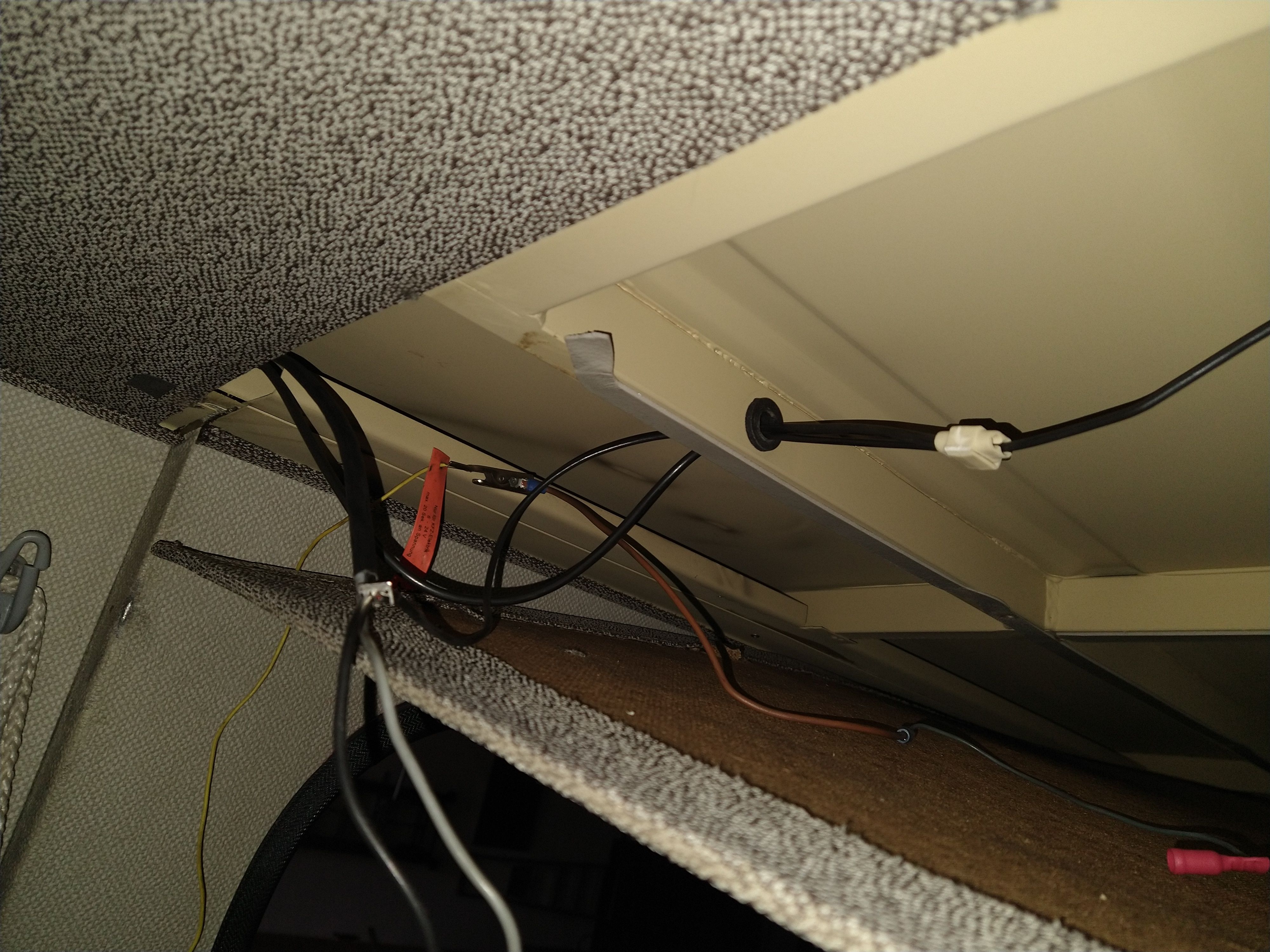

und danke an alle die Tipps gegeben haben.
Ich habe heute den hinteren Dachhimmel angeschraubt und runtergezogen.

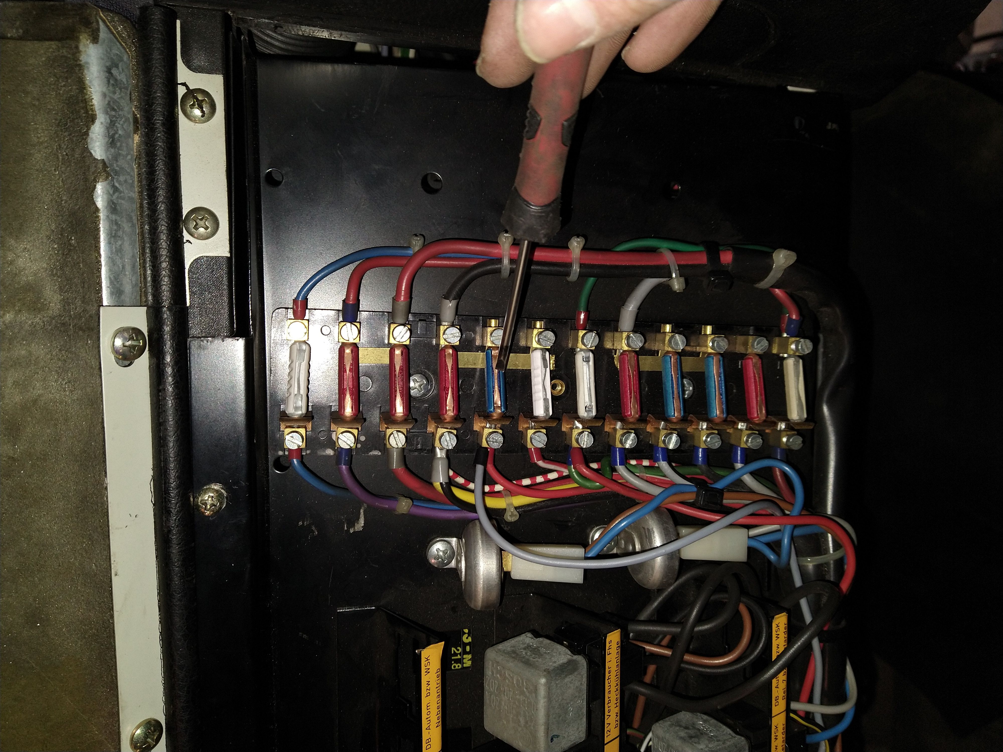

Da kommt eine Leitung von vorne an mit Plus.
Die wird aufgeteilt nach links und rechts und da jeweils auf Dauerplus für die Lampe und die Türschaltung.
Masse wird jeweils an einer Dachsparren geholt.
Die Plus Leitung geht aus dem Sicherungskasten in der A Säule hoch und dann im Dachsparren nach hinten.
Da lag auch das Problem. Bis Ende A Säule war Spannung da, hinten nicht mehr.
Leider ist da ein Kabelbinder o.ä. verbaut, sodass sich die Leitung nicht rauszuziehen lässt, bzw damit eine neue durchziehen lässt.

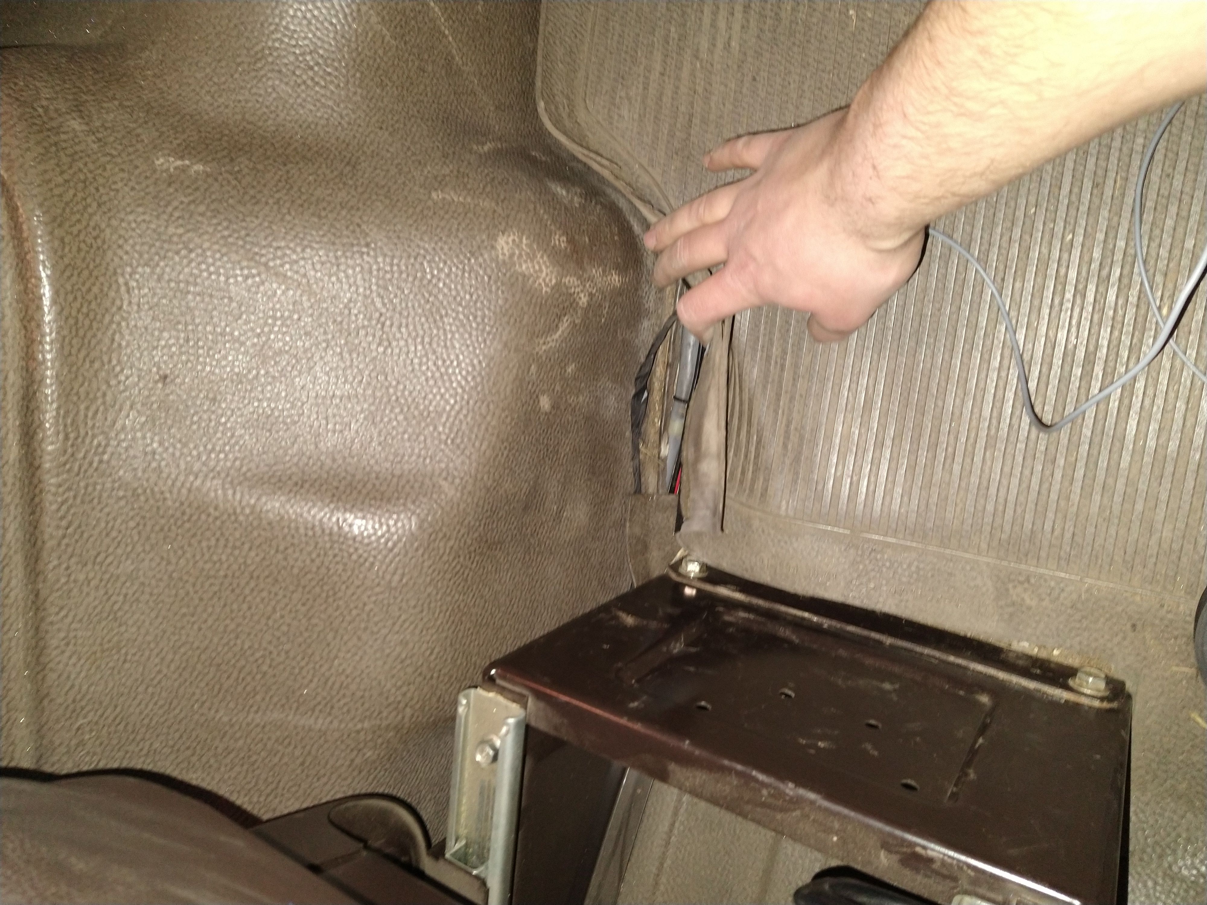

Also haben wir eine Leitung von einer Ziegler Sicherung nach hinten gelegt.
Dafür sind wir unten aus dem Sicherungskasten raus und entlang des Motortunnel, vorbei am Beifahrersitz.
Da sind dann Inverter und Funknetzteile. Da ist dann eine Durchführung in den Strauraum unter der Rückbank.
Von da geht es weiter hinter der Verkleidung zwischen B und C Säule, trifft sich mit der Leitung vom Türkontaktschalter und geht ins Dach.

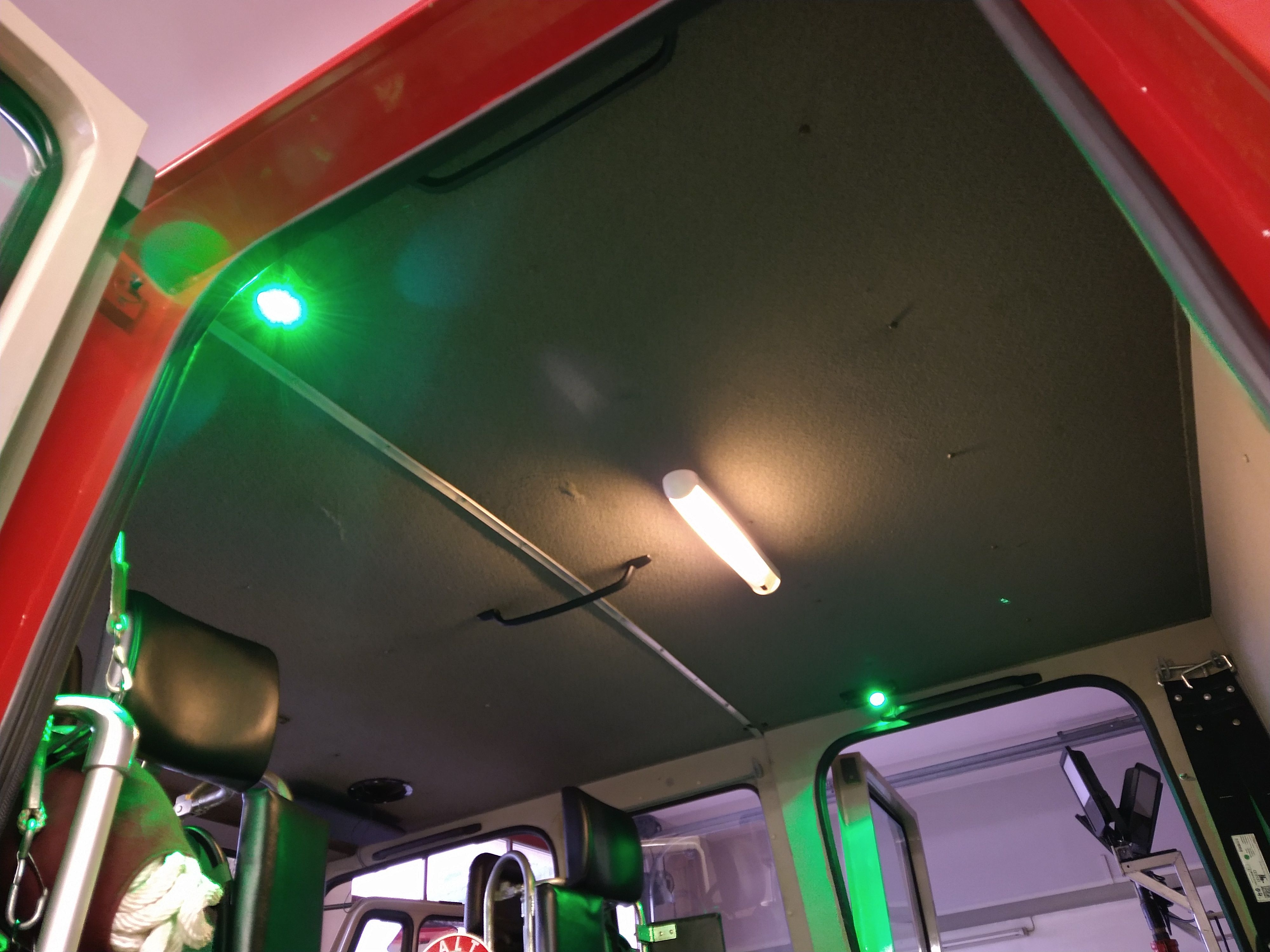

Da oben haben wir die ganzen Schneideverbinder durch Wago Clips ersetzt. Dann noch die Türsteuerung links mit der Rechts verbunden, dass beide Lampen Leuchten sobald eine Tür aufgeht.
Eine der alten Röhrenlampen ist dann in die Mitte des Himmels gekommen. Die besitzt nur einen Schalter für ein aus. Die ist dann gedacht als Licht, wenn wir da sitzen und warten oder uns aufwärmen wollen.

War eben im Dunkeln Mal da, das gibt schon eine tolle Beleuchtung. Das wird besseres umziehen, als wenn der Wassertrupp Taschenlampen festhalten muss.
