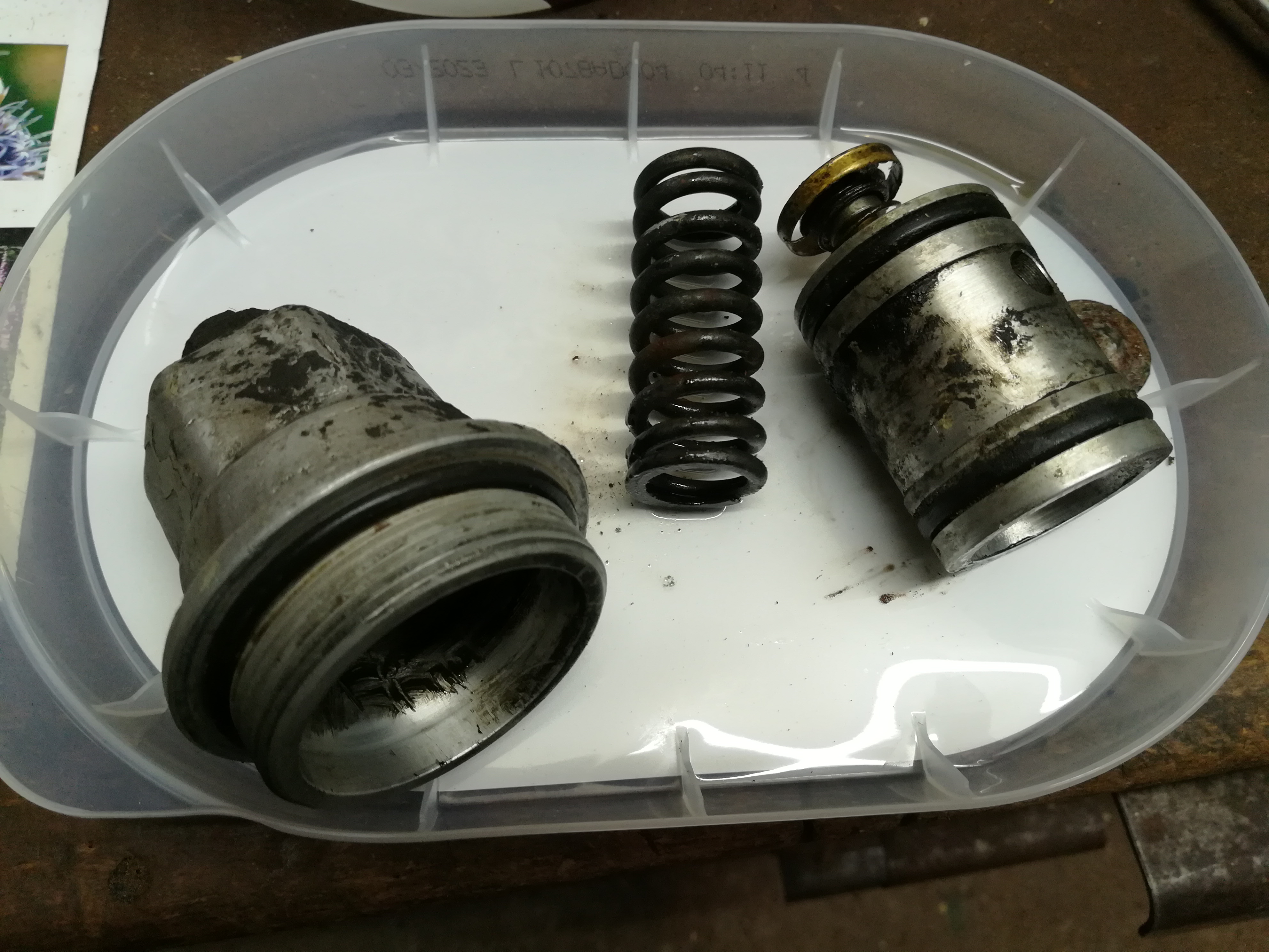

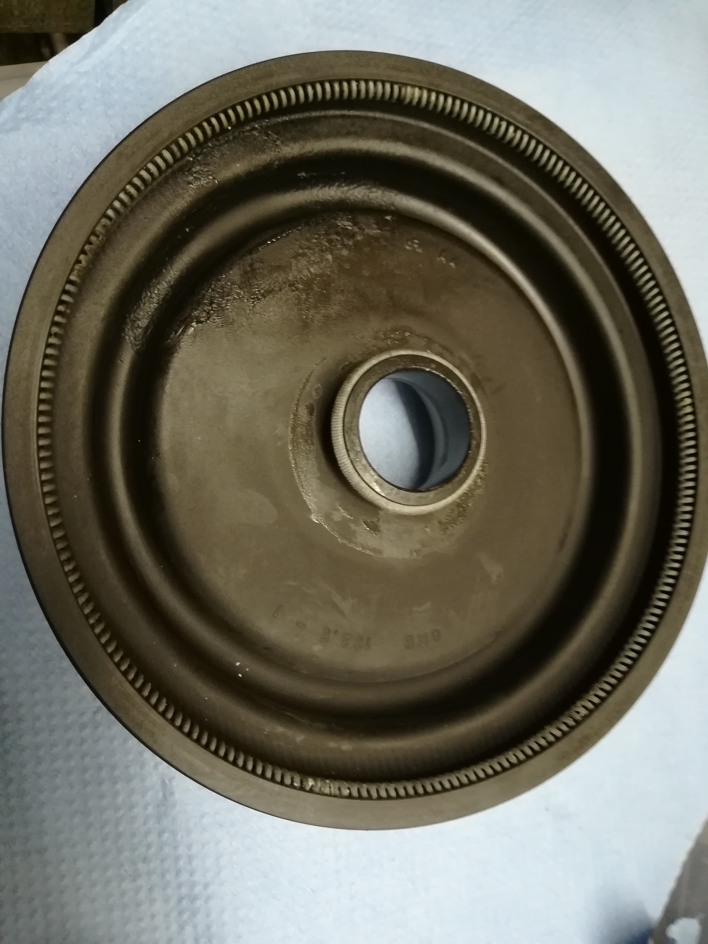

#555528
Ich bin nur von oben dran gekommen für unten fehlt mit eine 36er Nuss oder 36 Ringschlüssel
hier die Bilder:
Kolben und Stange entfernt
Gummimembran und innerer Deckel entfernt
Deckel und Feder abgenommen
#555594
Hallo Zusammen,
Weiß jemand wie der untere 6-kant Deckel da am 4712000080 aufgeht/abgeht? Ich hab jetzt ein Ringschlüssel und ne Nuss da, aber es bewegt sich nix und ich hab Angst das ich das Alugehäuse beschädige oder Abreiße wenn ich noch stärker dran gehe?
Die untere Madenschraube und Kontermutter ist doch nur zum einstellen da ( so wie ich das aus der Schnittzeichnung von Wabco erkennen kann) und hat nichts mit der Befestigung des Deckels zu tun oder?
Viele Grüße Hermann
#555601
auf der Schnittzeichnung ist doch alles zu erkennen. Wie sollte der Dichtring 6 sonst dort montiert werden. Das Gewinde ist recht groß und die Steigung klein. Wenn das festgammelt, ist das Lösen nicht einfach.
Markus
#555639
Hallo Zusammen,
ok, hab es jetzt aufbekommen mit etwas "sanfter Gewalt". Der Kolben muss, glaube ich, erneut werden. Da platzt die Beschichtung stellenweise weg.
