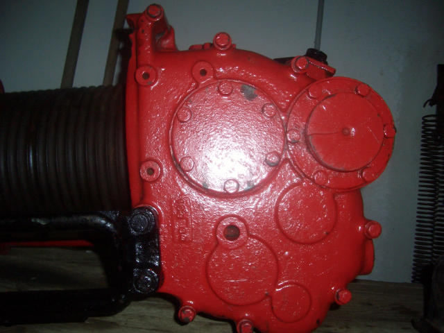

nachdem ich nun Besitzer einer Typ A Winde für meinen 411er bin, habe ich folgende Fragen an die "Winden-Profis":
1. In der Bedienungsanleitung wird ein Schalthebel für die Rücklaufsperrklinke beschrieben. Dieser scheint bei meiner Winde (Bj. 65) nicht vorhanden. Gab es diese Winde auch ohne? Habt ihr mir Bilder von diesem Schalthebel (wo soll der genau sitzen?)?
2. Was war die Originalfarbe ab Werk (Schwarz oder rot)?
3. Was meint Ihr, mit wievielen Schrauben sollten die Seilwindenhalter am Rahmen verschraubt sein?
Danke für Eure Hilfe!
Andi

hallo andi
die winde war in ziviel ab werck schwarz!!
hebel für sperklincke ist teil nummer 120!
winde A gab es nicht ohne!
zu den schrauben,alle löcher ausnutzen,da die orginal halter gerne mal gebrochen sind,anzal richtet sich seitlich je nach dem ob du schmotzerklauen oder leerteile hast!
gruß arne

hallo andi
das war ein kleines mißverständnis,ich wollte nicht die windennumer vom
typenschild,sondern die gußnummer vom gehäuse welches auf deinem foto ist!
bei typ A:28.2110.1031-00 oder:28.2110.1128-00
bei typ C:28.2110.1041-00 oder:28.2110.1129-00
ich vermute mal,da hat einer aus zwei winden eine gemacht,da das grundgehäuse wo der hebel oben zum einschalten ist von A und C gleich ist!der deckel von deiner winde sieht mir nach C aus!!
ich werde,wenn ich heute rankomme bei meiner C nachsehen!
ach ja,hab gestern nachgeshen,meine A ist nicht bj59 sondern 62!
schreib mir mal als pm von wehm du sie hast!
gruß arne
