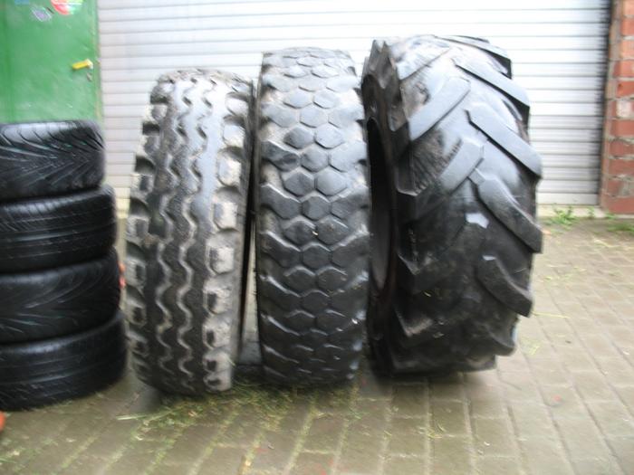

Das geht vielleicht mit Einzelabnahme ,aber! ein Niederländer hat mal 285/80R18 auf 411 gefahren , sah gut aus
Ich hab hier mal ein Bild zum Größenvergleich, die Bild Qualität ist zwar nicht so gut(Handy) aber trotzdem sehr informativ.
Werde versuchen ein Besseres nachzureichen .
erstes ist 10,5x18 - Zweites 10.5x20 - drittes ist 12,5x18 (335/80R18)
Noch ein Vergleich 12,5x18 (steht neben dem Mog 421) zu 335/80R18 (montiert)
Ich hoffe das zeigt dir die Möglichkeiten
Gruss Jochen
