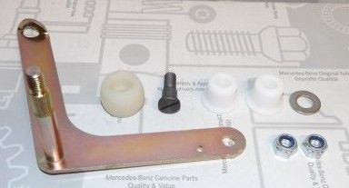

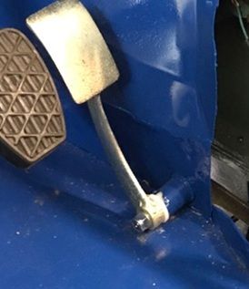

Hallo Hubertus, bei mir war alles weggerostet.
Es gibt die Kunststoffbuchsen bei den Unimogteilehändlern. Dazu brauchst Du eine Stück Rohr mit dem passenden Durchmesser und der Länge die sich aus Pedalumlenkung und Gaspedal ergibt.
Ich hab mir keine Masse aufgeschrieben, aber es war nicht so schwierg das Stückchen Blech mit Rohr nach zufertigen
Viele Grüße
Manfred
