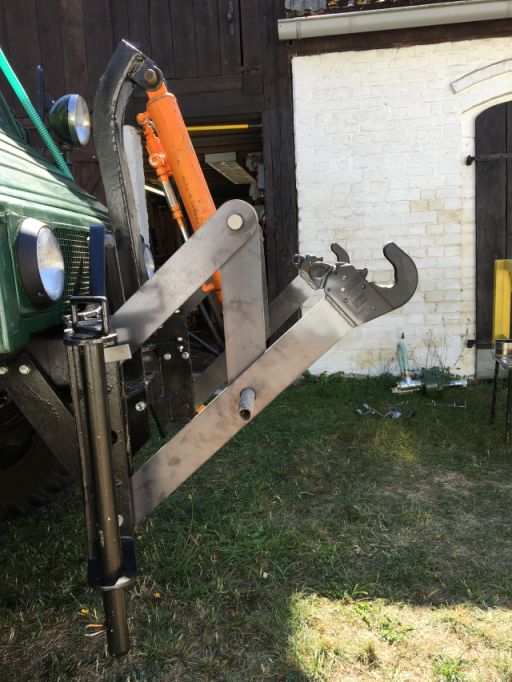

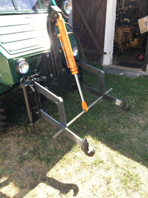

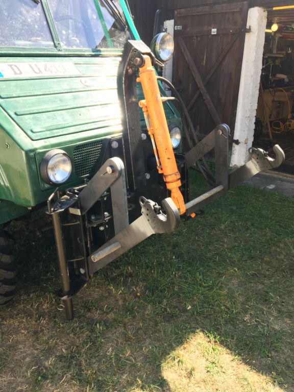

leider zu spät, Anton. Sorry.
Anbei für alle ein paar Bilder. Noch ohne Rohre, aber man sieht, wo die Reise hin geht. Wegen der Rohre warten wir Wolfgangs Praxiserfahrungen ab.
Gruß Sebastian
