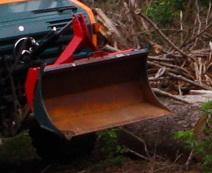

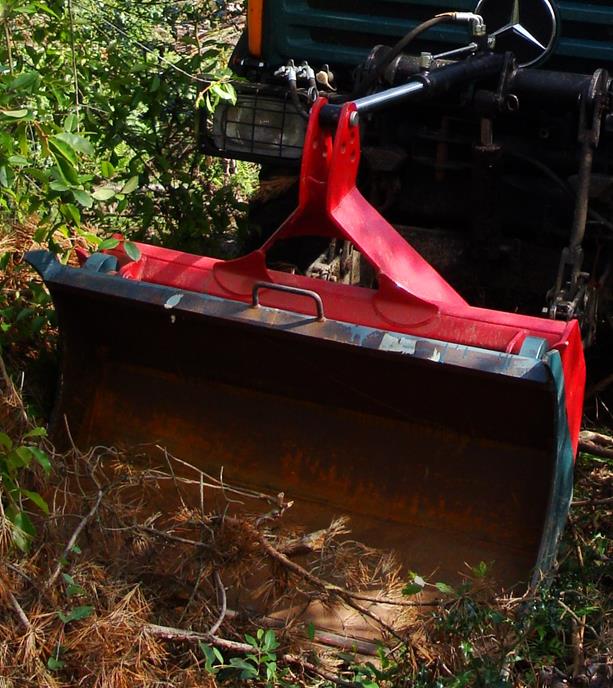

Hallo Jürgen,
das rote Teil Habe ich gekauft. Es ist ein Dreipunktadapter Kat2 auf Euro Schaufelaufnahme.
Das Polterteil habe ich selber gebaut.
Zum An- und Abhängen sind die Dreiecke echt klasse, ich verwende das am Mähwerk und so.
Für die Anbindung im Forst würde ich es nicht nehmen.
Es ist in Hubrichtung sehr stabil. Auf Druck hat es aber nur eine Klinke die dann die ganze Kraft aufnehmen muss.
Gerade das kommt ja beim Poltern immer wieder vor.
Gruß Oliver.
