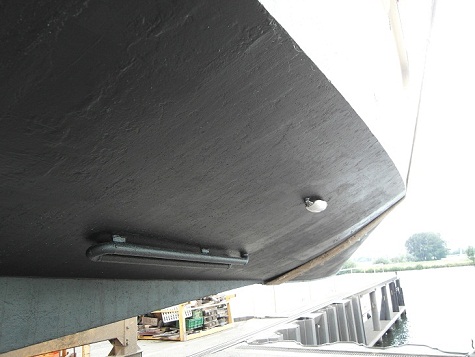

Die Kühlrohre sind wirklich an den Rumpf angeschweißte Rohre, durch das das Kühlwasser gekühlt wird.
So wird übrigens auch das Öl gekühlt.
Deswegen bekomme ich leider auch nie das gesamte Öl raus.
Ich habe mal ein Bild angehängt, wo du eins der Rohre sehen kannst.

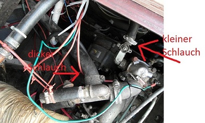

heute war ich auf dem Boot und habe so einige Bilder gemacht.
Dort ist ein Bild, wo man sieht, wo der dünne und der dicke Schlauch vom Kühlwasserbehälter hingehen,
dann ein Bild wo man sieht wie der Schlauch nach unten zum angeschweißten Rohr geht, was unter den Rumpf geht,

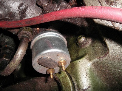

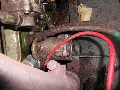

dann ein weiteres Bild wo man sieht, wie die Ölschläuche aussehen, die auch unter den Rumpf gehen, dann das passende Bild wo die Ölschläuche am Motor angeschlossen sind und ein Bild wo man den Öldruckgeber sieht.
Dazu habe ich noch eine Frage:
Es steht nichts besonderes auf dem Öldruckgeber drauf und es fehlt mir das Anzeigeinstrument dazu.
Wisst ihr zufällig, welches Anzeigeinstrument drauf passt?
Vielen Dank & LG Robert

Die Kühlmittelschläuche vom Ausgleichsbehälter scheinen beide irgendwie an das Thermostatgehäuse zu gehen. Aber besonders beim kleineren Schlauch ist es schwer zu erkennen. Vielleicht musst Du mal eine Skizze erzeugen aus der das komplette Leitungssystem klar wird.
Der dickere Schlauch geht ja wie es aussieht an ein T-Stück, wo geht der Rest der Leitung hin. So wie es aussieht, geht der Kühlkreislauf ausserhalb des motors nicht zwingend durch den Ausgleichsbehälter. Damit ist ein umfassendes Spülen hierüber eher unwahrscheinlich.
Meiner Meinung nach müsste eine Leitung von den Kühlrohren (Schiffsboden) zum Motorblock so etwa bei der Lichmaschine gehen. Wenn Du die Leitung öffnen könntest würde zumindest das ganze Kühlmittel aus dem Motor ablaufen.
Bei dem Öldruckgeber musst Du erst einmal feststellen, ob es ein Öldruckschalter oder wirklich ein Öldruckgeber ist. Ein Schalter hat nur zwei mögliche Zustände, etwa 0 Ohm und fast unendlich viel Ohm. Je nachdem ob der Motor läuft (Öldruck vorhanden) oder eben nicht. Meist ist es ein Öffner, sprich bei stehendem Motor 0 Ohm. Dies läßt sich an den zwei Anschlüssen mit einem Multimeter einfach prüfen.
