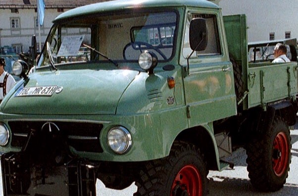

Hallo, die Westfalia Kabine meines 1959er 411 ist in dem hellen grün , Meergrün DB 6277 lackiert. Kann es sein, dass es diesen Farbton 1959 als Sonderwunsch oder bei den Westfalia Kabinen gab? Die Literatur sagt, dass dieser Farbton erst 1966 eingeführt wurde, was darauf hindeuten könnte, dass bei mir nicht mehr das Original Häuschen, sondern ein Ersatzhäuschen verbaut wurde. Gruss

Hallo Daniel,
kannst du denn sagen, ob vielleicht eine neue Hütte draufgekommen ist? Zwar müssten dann die Fahrerhaushalterungen geändert werden um eine Hütte nach 66 drauf zu bekommen aber es ist nicht unmöglich.
Der erste 411 in DB 6277 ist ein 411.119 und wurde in der Rhön vorgestellt. Dieses Fahrzeug kam direkt auf die Messe 1966 und wurde ausgestellt. Auf diesem Fahrzeug waren jedoch keine Schriftzüge.

Hallo Daniel,
die Westfalia Fahrerhäuser sind doch nummeriert. Welche Nummer hat Deines und passt sie zur Nummer des Fahrgestells?

Die Fahrgestellnummer beginnt richtigerweise mit 411117 . Ich schau mal nach wie die Karosserienummer lautet. Wobei die Schilder natürlich auch ausgetauscht worden sein können.
Anbei mal ein Beispielbild wie mein Fahrzeug momentan aussieht, hellgrün und alte Achsen, Westfalia Kabine.

Hallo Daniel,
als Lackierung von 1959 glänzt sie aber noch ganz schön! :wink:
