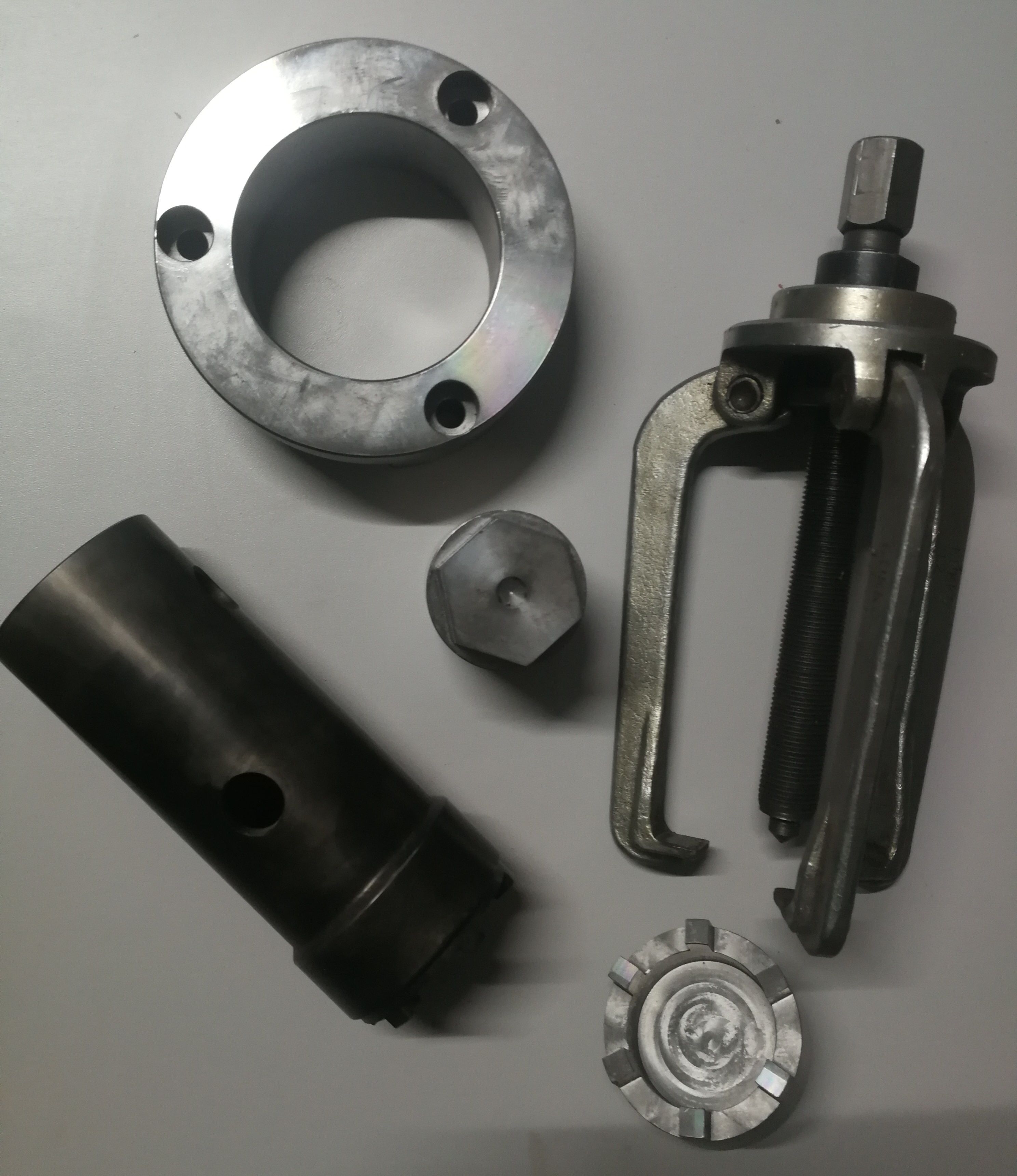

...wenn die lästigen Sonderwerkzeuge nicht wären. Hierzu gibt es im Unimog Museum ein Buch, mit dessen Hilfe man diese Sonderwerkzeuge nachfertigen kann. Es muss nicht immer das Original sein. :wink:
Getriebe Zusammenbau 008.JPG (154.72 KiB) 2257 mal betrachtet

Ich habe, und ich würde mich wieder auf die Rep. vorbereiten, sprich Werkzeug und Ersatzteile (Docht und Wellendichtring) beschaffen und bei einer guten Gelegenheit die Sache durchziehen. Denn am schlimmsten ist es wenn die Rep. zu einer völlig unpassenden Zeit nötig wird!!! Das von Markus erwähnte Buch ist keine Buch sondern eher eine Broschüre mit bemasten Zeichnungen von verschiedenen Sonderwerkzeugen. Es werden praktikable Ersatzlösungen beschrieben. Diese Broschüre ist für kleines Geld zu haben und auch zu empfehlen, die hat Markus toll gemacht.
