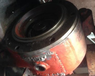

aus mir unbekannten Gründen hat leider der Vorbesitzer meines Unimog 2010 beim Getriebegehäuse unten ein Stück eingeschweißt. (siehe Anhang)
Seit meinem Besitz trat hier immer Öl aus. (ca. 0,2 L nach Fahrt)
Jetzt im Zuge des Simmerring-Tausches vom Getriebeabtrieb zur Vorderachse wollte ich dieses Leck gleich mitabdichten und neu schweißen.
Aber diese Schweißstelle wird einfach nicht dicht. Ich vermute, dass sich entweder das Material nicht gut schweißen lässt oder immer noch Ölreste im Gehäuse sind, die beim Schweißen angezogen werden und so Öl/Luft eingeschlossen wird. (obwohl ich alles sauber mit Bremsenreiniger ausgewaschen und gereinigt habe)
Hat jemand eine Idee wie ich die Stelle dicht bekomme ohne gleich das Getriebe bzw. Gehäuse zu tauschen.
Für provisorische Lösungen wie Schaumstoff darunter bin ich garnicht! - das Leck soll dicht sein.

ich nehme an, dass es sich um einen Gussdeckel handelt. Nicht jeder Guss ist überhaupt schweißbar, Andere benötigen spezielle, auf den Guss abgestimmte Elektroden und teils auch eine entsprechende Vorwärmung und Wärmebehandlung.
Meine Empfehlung wäre, das Teil zu einem Fachmann zu bringen, der die Instandsetzung durchführt. Das könnte z.B. ein Maschineninstandsetzer sein, oder eventuell auch ein guter Landmaschinenschlosser mit entsprechenden Kenntnissen.

Aufjedenfall ist dieses Stück nicht nachträglich eingebraten sondern vielleicht durch einen "Aufsetzter" nach hinten gedrückt, bzw durch die Ablassschraube herausgerissen worden.

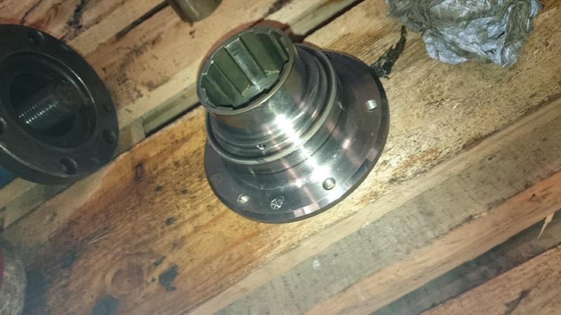

Also als erstes solltest du den Drehmomentflansch abziehen, bevor du dies tust solltest du den Zwischenflansch mit ein paar M8 Schrauben sichern, denn die kleinen Schlitzschrauben halten den Zwischenflansch nicht wirklich sondern dienen nur als Montagehilfe.

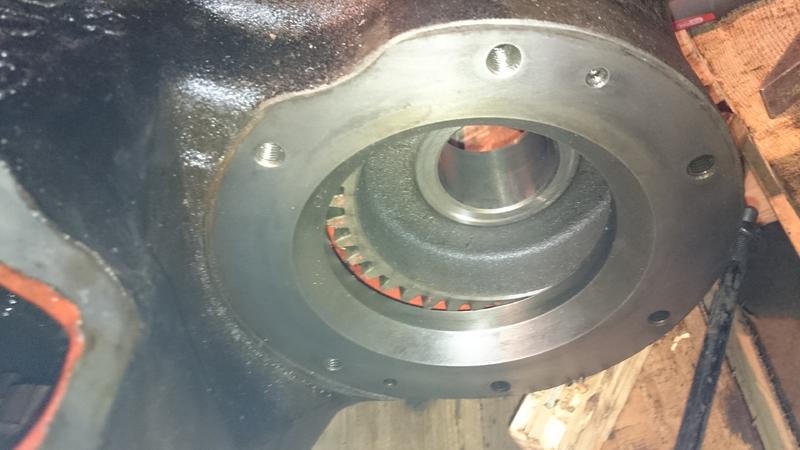

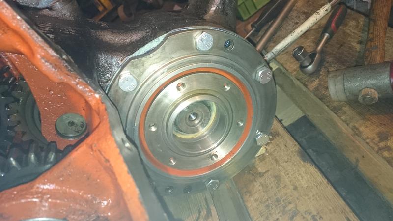

hier der Drehmomentflansch..
und hier das ganze ohne Drehmomentflansch, und hier siehst du schon, hier gibt es auch noch einen Wellendichtring den du tauschen solltest wenn du eh gerade am Abdichten bist.

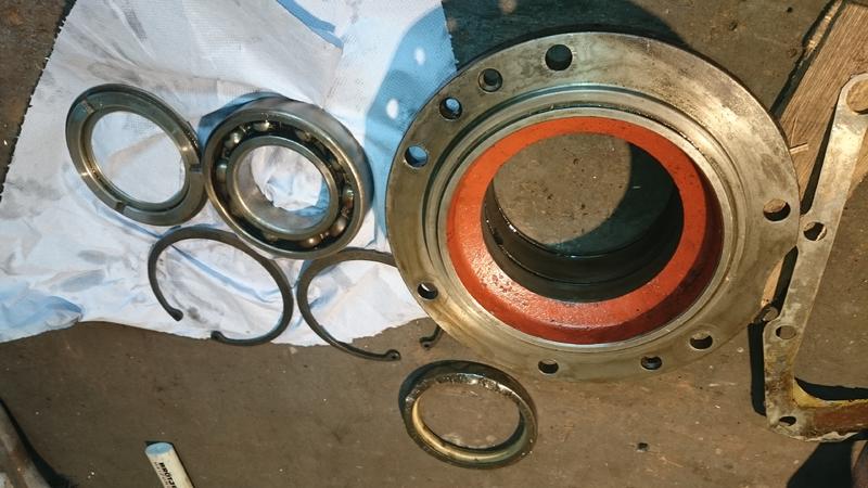

und dann kannst du den Deckel auf der Rückseite des Getriebes lösen(6 17er Schrauben) und einfach herausziehen.
...und hier hast du dann die ganze Antriebsmimik die dafür sorgt " das de Leistung an`ne Vorderrädkes" hast. Hier ist sie aber schon gereinigt, denn hier ist (ohne Kriechganggetriebe) der tiefste Punkt im Getriebe in eingebautem Zustand.

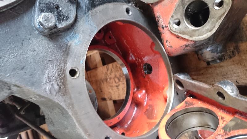

...und so sieht das dann aus wenn "alles" raus ist..
...und hier siehst du den Zwischenflansch in dem ein Lager und der Wedi sitzt, Wedi würde ich in jedem Fall tauschen, Lager würde ich mir genau ansehen, demontieren schadet in dem Fall nicht, denn dann kannste alles mal richtig reinigen.

Ich würde das Gehäuse tauschen, defekte Getriebe mit guten Gehäuse gibt es genug, ich habe unlängst erst ein leeres Gehäuse verschenkt.
Ich gehe davon aus, dass der Guss an den Trennfugen Öl aufgenommen hat, denn dort ist keine Schutzfarbe mehr. Dann lässt sich das ganze auch mit Eisen-Nickel-Elektroden schlecht schweißen. Und hier muss es ja flüssigkeitsdicht sein.
Guss ist normalöerweise porig, so dass Öl eindingen kann.
