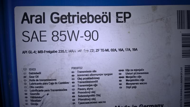

Hallo Peter
MB-Freigabe 235.1 passt ganz sicher für die alten Getriebe von 2010 / 401 / 404 / 411 aber ebenso für das UG 2/27 im 406 und das UG 2/30 im 407/417 /408 .
Die Viskosität ist etwas dick- vor allem wenn du im Winter damit fahren willst...
Nach Vorgabe käme ein 80er Einbereichsöl ins Getriebe - oder 80W-90 für heisse Zonen (so stehts in der Betriebsanleitung).
Gruss Norbert

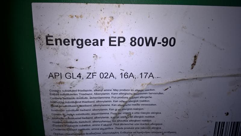

Hallo Peter,
der grüne Kanister ist bp Energear EP 80W-90 (nach BeVo nicht freigegeben). Das ist nach meinen eigenen Untersuchungen buntmetallverträglich und ich habe es lange im 411 gefahren, war aber nicht zufrieden, da die Viskosität bei hohen Temperaturen zu gering war und zu Schaltschwierigkeiten führte.
Zum Aral EP 85W-90 kann ich aus eigener Erfahrung nichts sagen. Aber in den BeVo ist nur das Aral EP 80W freigegeben.
Die Ölhersteller geben frecherweise oft Freigaben an, die gar nicht bestehen. Also erst mal dort https://bevo.mercedes-benz.com/bevolisten/235.1_de.html reinsehen.
