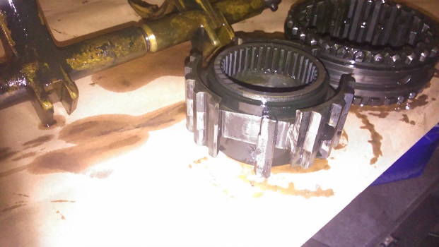

Bin gerade dabei mein Getriebe zu überholen. Es handelt sich um ein G-Getriebe mit Vorschaltgetriebe, Doppelkupplung und Muffen Schaltung.
Getriebe wurde bereits ausgebaut, zerlegt und begutachtet.
Beanstandung beim fahren war eigentlich nur die Synchronisierung 3 und 4 Gang und ein leichter Ölverlust.
Darum Dachte ich mir das kann nicht so schlimm werden.
Aber!!
Schäden: Fahrkupplung verschlissen Synchronringe, Schaltmuffe VSG, Schaltgabel 3. und 4. Gang, einige Lager, Madenschraube HG fehlt und Ölverlust.
Hauptproblem ist aber die Eingangswelle VSG (Verzahnung für Kupplungsscheibe verschlissen) und die hintere Eingangswelle HG. (Lagerschaden) :(
