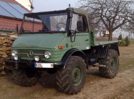

ich habe auf meinem Unimog die Bereifung:
Michelin XM27 375/75R20
Finde ich persönlich ziemlich optimal, da Ackerstollen, Radialreifen, breit genug (12,5er finde ich zu schmal, die 405er zu breit).
Leider scheint es diese Reifen in neu nicht mehr zu geben.
Die beiden Vorderreifen haben noch ca 30% die hiteren sind ziemlich fertig.
Kann mir jemand bei der Suche nach 2 oder 4 Reifen diesen Types helfen? Neu oder gebraucht - bitte alles weitermelden.
DANKE EUCH!
Grüße,
Frank

nun, zu breit (für mich - nicht für den Unimog, dass das geht weiß ich schon) weil:
Ich habe den direkten Vergleich.
Mein Nachbar hat (auch) einen 406, der noch in der Landwirtschaft dient. Im Gegensatz zu meinem mit originaler Motorleistung.
Er gibt dafür 2 Reifensätze. Die 405er und ein Satz 12,5er auf extra angefertigten Felgen. Das ist eine Pflegebereifung mit 2 Meter Spurweite.
Mit den 12,5ern fährt der Unimog unter gleichen Bedingungen die gleiche Steigung schneller hinauf (1/2 Gang höher). Der erhöhte Leistungsbedarf der 405ern ist deutlich spürbar.
Außerdem lenkt er sich mit den 12,5ern wesentlich leichter - klar.
Dann ist es wohl unbestritten so, dass größere / breitere / schwerere Räder der Lebensdauer der Vorgelege nicht zuträglich ist (obwohl es freigegeben ist, ich weiß.
Nicht zuletzt kostet ein Reifen vom gleichen Typ in einer breiteren Version mehr Geld, oder?
Aus all den oben genannten Gründen denke ich, dass die 375er als Kompromiss für MICH die ideale Bereifung darstellen....
