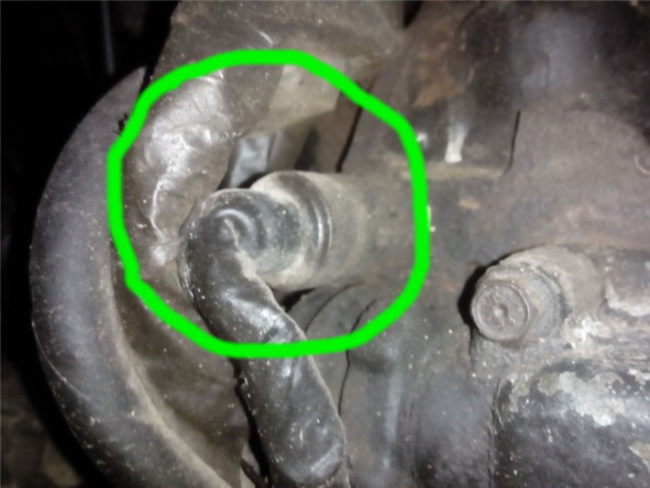

#476147
ich bin dem Tipp gefolgt, und habe geschaut, wo das Kabel hin geht. Es endet im Getriebe! Nun weiss ich immer noch nicht, worum es sich handelt. Der MOG fährt normal, in beiden Schaltstellungen des Schalters. Was gibt es denn für Elektrik im Getriebe? Auf dem Bild ist zu sehen, wie das Kabel von der in Fahrtrichtung linken Seite, ziemlich am vorderen Ende, in das Getriebegehäuse eintritt. Links davon kommt schon die Schubstange der Schaltung. Hat noch Jemand eine Idee?
Gruß,
Sebastian
U1400 427 Kabel zum Getriebe.jpg (63.65 KiB) 1391 mal betrachtet
#476166
Hmm....hast du evtl. einen Nebenabtrieb am Getriebe (oder vielleicht mal gehabt)? Vielleicht ist der Schalter da um die SA "Schneller Getriebenebenabtrieb" oder wie der genau heisst, ein und auszuschalten?
Am besten mal mit deiner FIN bei Mercedes nach ner Datenkarte fragen, da würde es sich dann herauslesen lassen was für Austattungen der Mog bei auslieferung hatte.
#476284
Guten Abend,
laut Datenkarte hat er die Ausstattung "N18 Getr.Welle F Nachrüst Schnell Nebenabtr". Vielleicht ist neben der Welle auch gleich noch ein Schalter verbaut worden? Allerdings hätte ich dann gedacht, dass mehrere Mogler hier im Forum den Schalter haben, bzw. erkennen. Werde bei nächster Gelegenheit die Kappe von der Welle abschrauben, und testen, ob Schalter und Welle zusammen hängen.
Schöne Grüße,
Sebastian
