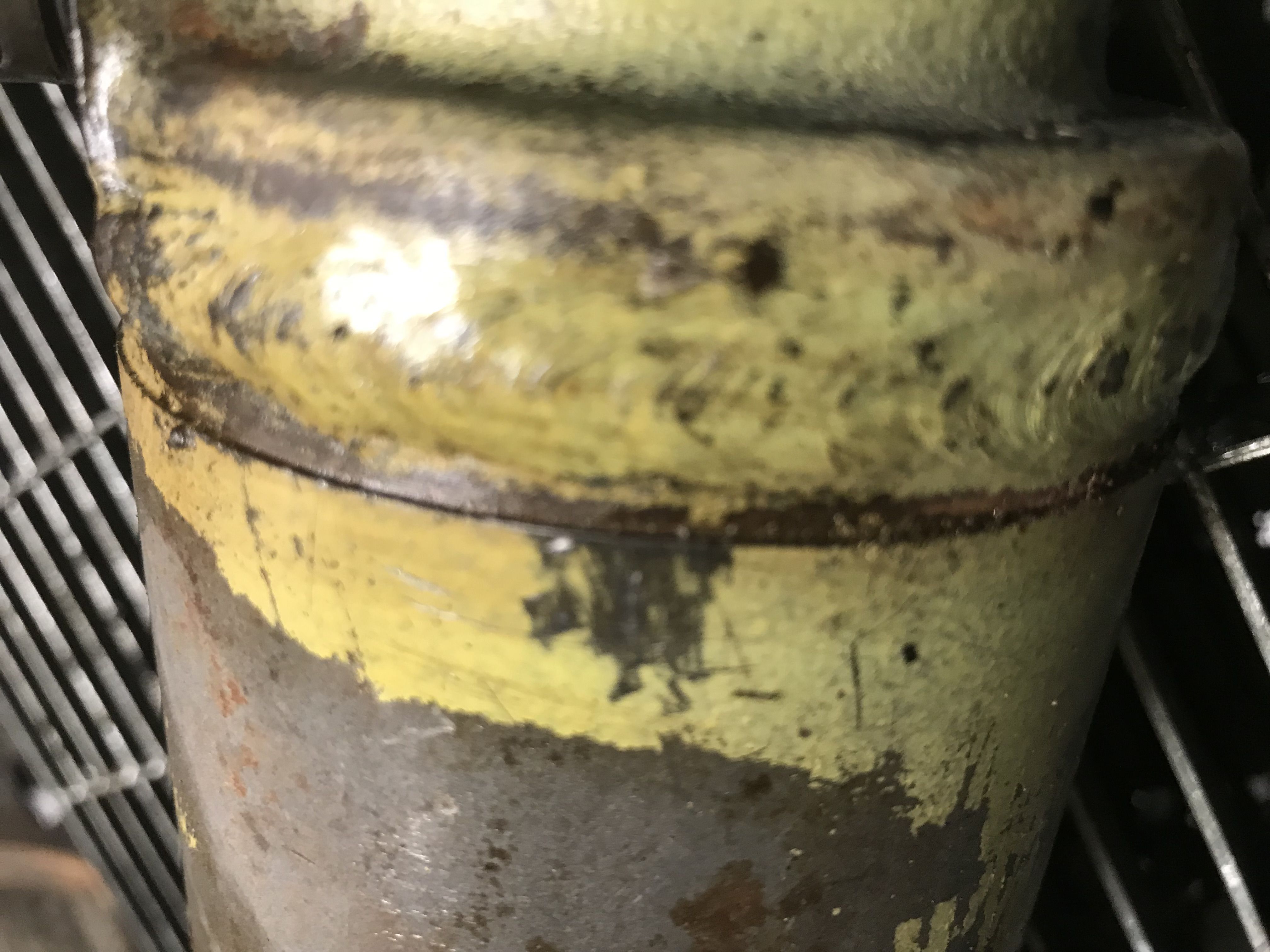

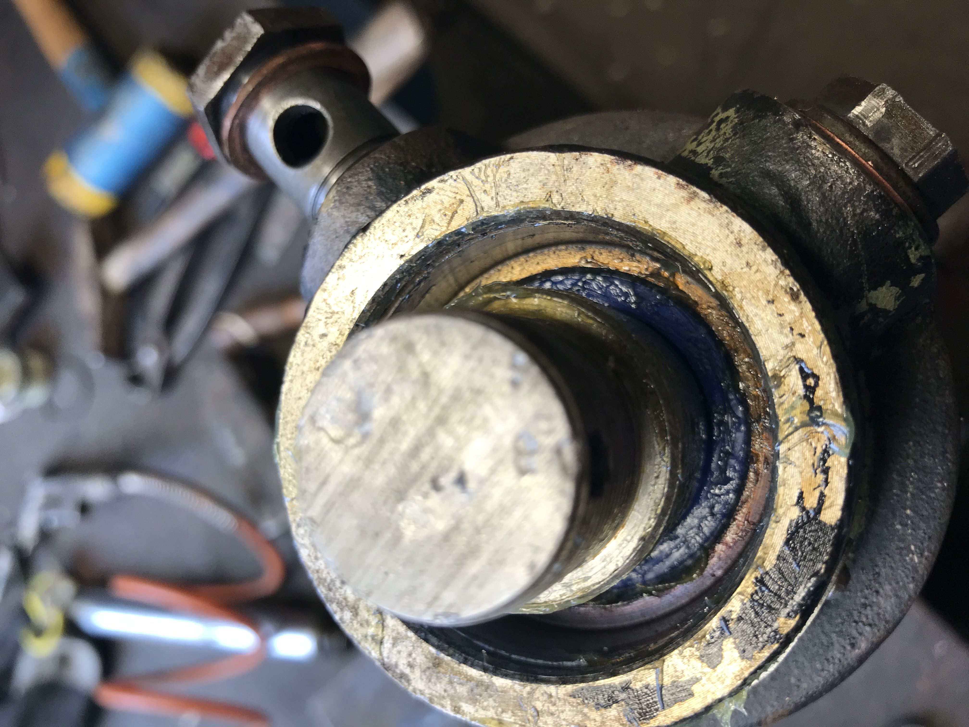

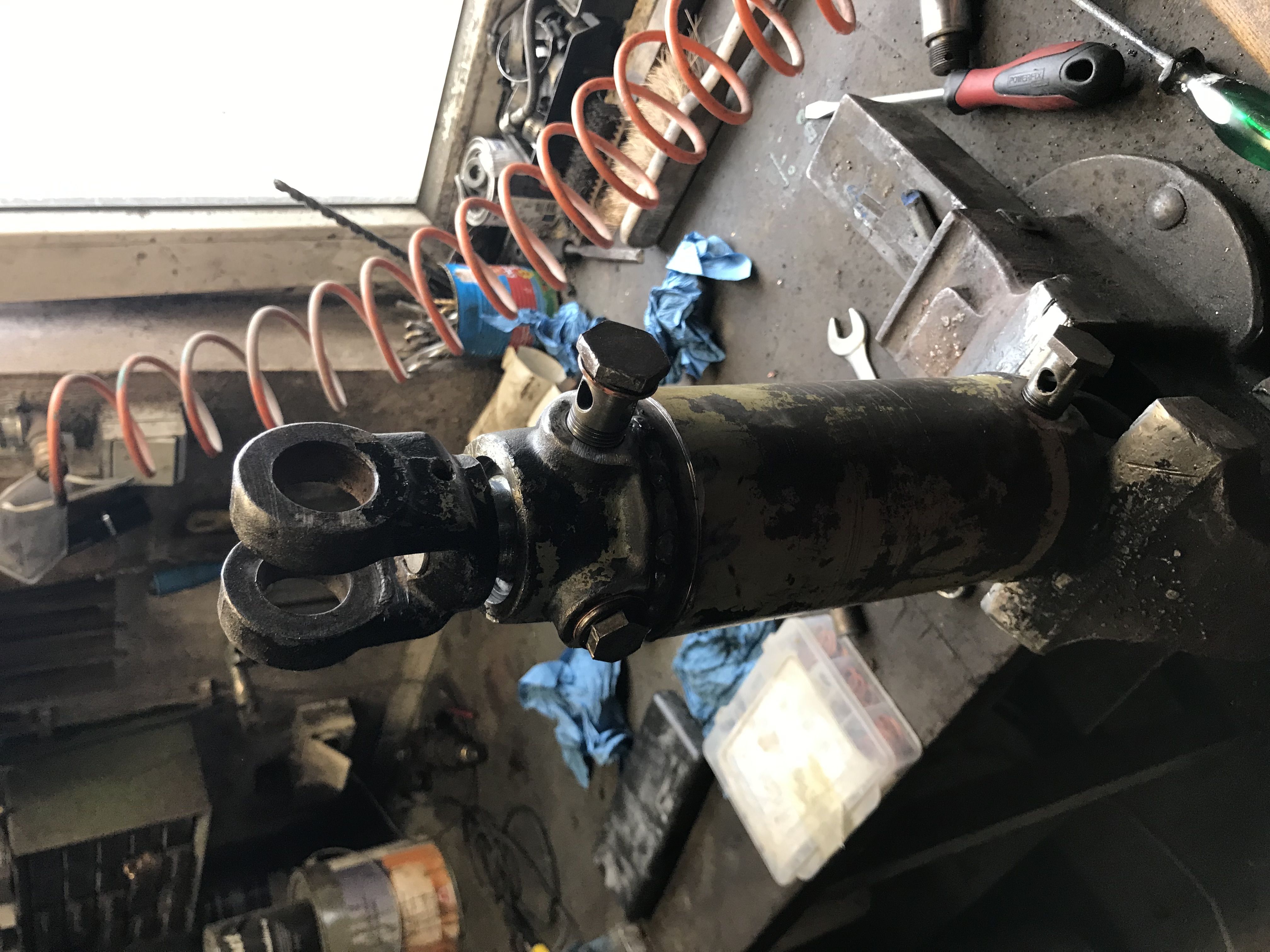

ich überhole grad den Heckkraftheber von meinem U 65.
Hierzu hab ich einige Fragen:
-Gibt es noch Dichtsätze für die alten kleinen Zylinder?
-muss man die Schweißnaht offen drehen? Ich glaube das die komplett Verschweißt sind.
-gibt es Alternativen an neuen Zylindern?
-gibt es noch Lager für die 72mm Hubwelle?
Die kolbenstangen müssten auch getauscht werden.
Anbei noch ein paar Fotos.
Gruß aus dem Sauerland
Markus

Ein kleines Update zu den Zylindern.
Eigentlich ist es kein großen Hexenwerk die Zylinder neu abzudichten. Erst hab ich die Schweißnaht an der Seite wo die Kolbenstange rauskommt mit der Drehbank offen gedreht. Anschließend den Kolben von der Kolbenstange getrennt und eine neue Kolbenstange eingeschweißt. Vorher noch das Gewinde draufgeschnitten und die Bohrung für den Spannstift gebohrt. Die alten Dichtungen gemessen und neue Bestellt. Die Dichtungen am Kolben gewechselt und alles zusammen gesteckt, anschließend den Deckel wieder verschweißt (dabei den Zylinder mit nassen Lappen gekühlt). Zum Schluss von außen die Dichtung von der Kolbenstange gewechselt, das Kunststoffteil wieder eingesetzt und mit Seegering gesichert.
Eingebaut hab ich die Zylinder wieder, leider kann ich die noch nicht testen, da der Unimog noch ziemlich zerlegt ist. Ich bin aber guter dinge das alles Funktioniert.
Gruß Markus
