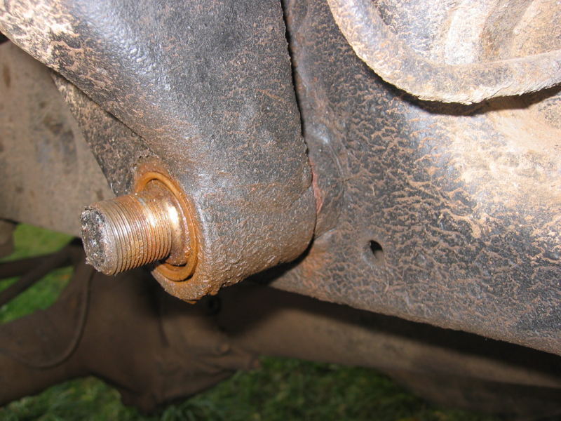

Hallo Marc.
Ich habe einen 406.200 (416.141) mit Pritsche. Soweit ich weiß ist sowohl die Pritsche als auch die
Kipperspinne identisch mit der vom 406. Der einzige Unterschied ist die Befestigung am Rahmen. Beim 406
sind die Lagerbuchsen am Rahmen angeschraubt, beim 416 Sind sie dagegen fest im Rahmen eingeschweißt.
Gruß Olli.
Bild_004 (web).JPG (87.14 KiB) 451 mal betrachtet
