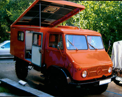

Hallo Zusammen,
ich bin neuer 404S Besitzer und möchte nun den Koffer hinten fertig als WoMobil ausbauen. Der Vorbesitzer hat bereits ein Hubdach installiert, leider ohne das Zelt.
Somit benötige ich nun Hilfe und Tipps beim weiteren Ausbau. Wie werden solche Schränke offroad-tauglich gefertigt und wer könnte beim Ausbau helfen.
Viel wichtiger vorab: Wer kennt jemanden, der ein Zelt für das Hubdach näht und wetterfest einbauen kann?
Besten Dank im Voraus für die Hilfe.
Mog-Grüße,
Sebastian

Hei Sebastian,
super Unimog hast du da, so sah meiner auch vor Jahren aus, habe den koffer jedoch komplett neu aufgebaut. Deine Variante ist faszinierend weil sie den Koffer in seiner coolen Form nicht veraendert, der Unimog bleibt flach, ich finde Du solltest das auf jeden Fall so belassen. :!:
Hubdachbalg /stoff ist meistens Zeltstoff impregniert oder evtl. Airtex, ein modereners kunstgewebe, welcher mit Kedern oder Leisten am Hubdach und Koffer befestigt wird. Material findest du als meterware bei den grossen Campingausstattern, næhen ist relativ einfach mit einer maschiene die Jeansstoff/Leder næhen kann. :?:
Bezueglich Innenausbau must du mal bei "Dustdevil", Landroverausbauern oder den grossen Expeditionsmobilbauern støbern.
Vielleicht kanst du mal Detailbilder von Deinem Hubmechachnismus machen und ins Forum stellen.
Gruesse aus Norwegen
Christoph :D

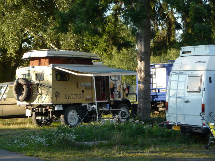

Hallo Sebastian,
Toller Mog .............Interessante Variante mit dem Aufstell/Hubdach.
Hatte damals auch sowas vor,dann Lief mir jedoch ein Grpßes Hubdach in der Bucht über d. Weg das wie Arsch auf Eimer auf d. FuKo Passte und somit sieht Er Heute so aus :
Zwecks Ausbau ...können Wir Gerne mal Schnacken....aber ist aufjedefall eine Wissenschaft für sich .... :lol:
Klar man kann bei d. Großen und Kleinen Prof. Ausbauern mal Stöbern,in Bilder Galerien von anderen Weltenbummlern durchstöbern und mit d. Augen Klauen .... :D
Es macht aufjedenfall Irre viel Spass sein WoMo selber zu Gestalten und Auszubauen ....soviel ist Sicher :P
Outdoor WoMoMog Grüße Ralf
