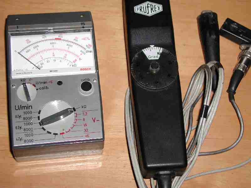

Hallo Ihr 404-Experten,
aus meiner jugendlichen Sturm- und Drangzeit Anfang der 70er Jahre, als ich VW-Käfer und -Busse repariert habe, sind noch die beiden Instrumente, die im Foto dargestellt sind, vorhanden. Leider habe ich keine Papiere mehr dazu. An der Prüfrex-Lampe ist keine einzige Bezeichnung oder Nummer zu sehen.Weiß jemand, ob die beiden Schätzchen auch mit 24VDC funktionieren und ob man die am 404 sinnvoll einsetzen kann?
Sorry Frank, daß ich mich hier so frech einschleiche, aber vielleicht bringt uns das auch bei der Beantwortung Deiner Frage etwas weiter. :wink:

Meine oben abgebildete Ausrüstung von BOSCH und PRÜFREX wird nach genauer Überlegung sicher auch am 404 bei 24 VDC funktionieren. Das Bosch Meßgerät hat ja eine eigene 9 VDC Batterie und der Meßkreis ist stets gebildet durch einen Widerstand bzw. Unterbrecher, als Ein-/Aus-Schalter.
Bei der Prüfrexlampe hat man nur den Geber am Zündkabel des Fahrzeugs. Die Stromversorgung kann man ja mit einer separaten 12 VDC Batterie machen.
So gesehen und auf gleiche Weise kommt man dann wohl auch mit jeder Baumarktausrüstung zurecht.
