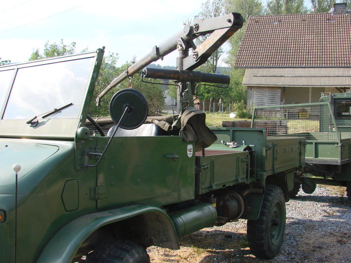

Hallo @ All,
welch ein Riesenglück :-)
Ich habe vorhin doch tatsächlich einen solche Rarität erstanden.
Ein Foto habe ich noch nicht, es war purer Zufall und daher keine Cam dabei.
Diese Bilder habe ich auf einem netten Unimog Treffen geschossen:
Die Beiträge im Forum zu diesem Kran habe ich gelesen.
Trotzdem, falls jemand doch irgend etwas in Papierform dazu hat,
es wäre schön Scans oder Kopien zu haben.
Nur damit zusammen kommt, was zusammen gehört :-)
Ein Glückstag!

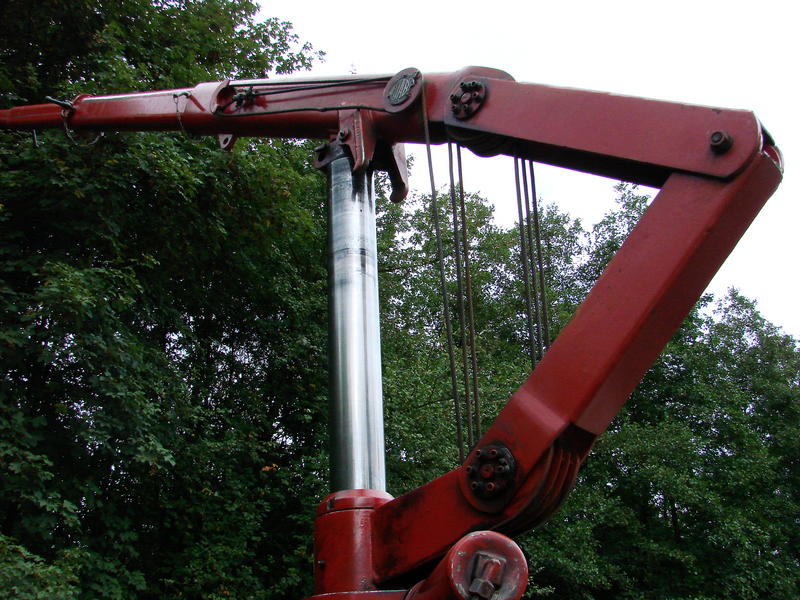

#308844
Buch ist schon ne Weile da. Sehr schön, danke für den Tipp :-)
Und der Kran ist seit vorhin auch auf dem Hof.
Abbau dauerte keine 2 Stunden.
Ich hab etwas ins allgemeine Technik Forum geschrieben, wegen Typenschild.
Aktuelle Bilder sind dort auch hinterlegt.
Wer schauen möchte, hier ist der Link:
http://www.unimog-community.de/index.ph ... 843#308843
Beste Grüße
Thomas

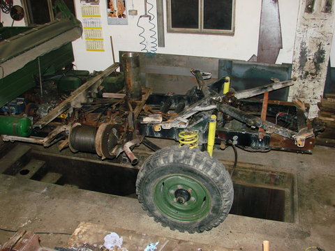

Guten Morgen,
die erste Nachtschicht ist beendet, denn heute ist Ruhetag :-)
So hat die gestern Abend angefangen:
Spinne ist breiter und länger geworden und verschraubt ist die auch.
Traverse für Doka von der alten Pritsche ist parat, ebenso die endgültige Position der Kransäule.
Luftkessel musste weichen und sitzt da eh schöner. Rechts davon ist Platz für Batterie.
Frohe Ostern
Thomas

#338061
Moin Helmut,
ich mach das Bild mal größer, dann hoffe ich auf weiteres Posting.
Spinne war beim 421er nicht Dreipunkt gelagert. Hinten fest direkt über den Federn und vorn nur per Gummi zum Rahmen. Da kann nicht viel arbeiten und Verwindung aufnehmen. Denke die Spinne selbst verwindet sich. Warum sonst ist die so aufwendig konstruiert und bewußt an einigen Stellen nicht verschweißt?
Die Kransäule macht mir etwas mehr Kopfzerbrechen.
Angedacht ist sie knapp über dem Rollendreieck der Winde, wo sie auf dem Foto nur draufsteht, schweben zu lassen. Winde mit dem Umlenkgerödel ist nur links am Rahmen fest und kann so komplett herausgezogen werden.
Also über dem vorderen Querrohr im Rahmen (vor der Spinne) ein sehr stabiles Eisen (doppel T), von dort ebenso stabil und vor allem drehsteif nach vorn zum Kranrohr. Das wären die 2 Fixpunkte.
Dann nach vorn von der Säule zur Mitte der Doka-Traverse lose eingesteckt. Die ist nicht aber allzu stabil gebaut, daher denk ich so etwas auch nach hinten zur Spinne auf gleicher Höhe zu machen.
Also Vierpunkt, wie der Koffer, gelenkig in Längsrichtung.
Beste Grüße,
Tom
