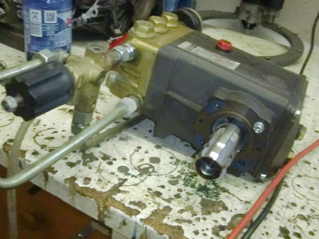

Hallo zusammen, ich habe eine Hochdruckreinigerpumpe von Epple 1400U/min 200bar.
Die Pumpe möchte ich mir mit einem Getriebe an die Zapfwelle bauen und dann will ich damit Baumstämme entrinden. Mit 200 bar ist da aber nichts zu machen.
Ist es möglich durch Abändern des Überdruckventils 350 bar zu erreichen?
VG ULI
#509295
Hallo Uli,
im Prinzip ja. Dann würde ich aber vorher den Hersteller fragen, für welchen Maximaldruck die Kolbenpumpe ausgelegt ist und nicht darüber hinausgehen. Der tatsächlich erreichbare bzw. erreichte Druck hängt aber von Volumenstrom und Düsenquerschnitt ab. Und zum Schälen wirst Du zudem eine bestimmte Düsenform benötigen, die auf den Druck abgestimmt ist.
