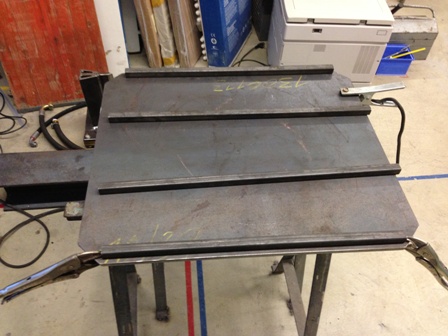

es geht voran, zwar langsam aber es tut sich was. Habe mich zuerst mit den Schweißtechniken befasst.
Probestücke geschweißt und versch. Elektroden probiert! Entschieden habe ich mich für eine KB Oerlikon Fincord,
2,5 als Wurzel und 3,2 als Decklage.
Begonnen mit der Bodenplatte, anbei einige Bilder..........
#409530
Servus Carsten
Habe gerade Deinen Spalter angeschaut und ich meine die Bodenplatte ist viel zu schwach !
Bin momentan dabei selber einen Spalter zu planen ( Kranspalter)und habe schon verschiedene Typen angeschaut und die haben alle eine 30 mm Bodenplatte.
Das ganze ist nur als Tipp von mir.
Gruß Martin
#409551
Hallo Carsten,
von der dünnen Bodenplatte würde ich dir ebenfalls abraten.
12 mm sind doch sehr wenig.

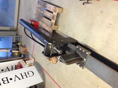

Habe mir vor 5 Jahren auch ein Spalter gebaut.
Gekauft habe ich nur Zylinder 90x110 für 295Euro
Zapfwellengetriebe 140 Euro
Handhebelventil 60Euro
Ölstandsanzeige 10 Euro
Schläuche Pressen 30 Euro
Rücklauffilter, Verschraubungen und sonstiges Material war noch vorhanden.
Wenn man alles kaufen muß ist der Eigenbau eigentlich nicht wirklich günstiger.
Gruß Bernd
