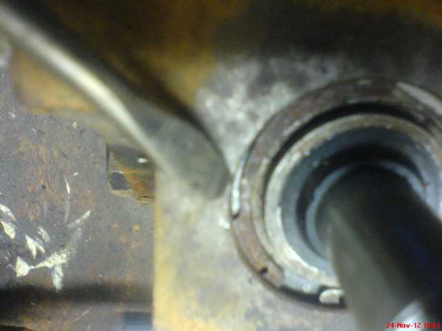

Aktueller Stand:
Ich habe den Sicherungsring abgenommen und den Deckel abgezogen. Das ist viel besser gegangen als erwartet.
Zum Sicherungsring selbst. Es ist tatsächlich ein DIN Ring. Weil Olli geschrieben hat, dass die Demontage sich bei ihm schwierig gestaltet hatte. Ich habe keine Sicherungsringzange genommen, sondern einen kleinen Schlitzschraubendreher. Den kann man bei den DIN-Ringen dann neben den kleinen Löchern einstechen und den Ring heraushebeln. (Ich mache morgen noch 1-2 Bildfer und hänge die hier an, so wie es aussieht gibt es ja öfters die Thematik und meinem "Nachfolger" hilfts vielleicht.
Dich Dichtungen besorg ich mir dann über den Hydraulikfachhandel, wie von euch vorgeschlagen. Momentan habe ich einen gebrauchten Deckel mit Dichtungen im Einsatz, so kann ich die neuen Dichtungen in Ruhe besorgen.
Nochmals vielen Dank für eure Hilfe!
Gruß Tom
