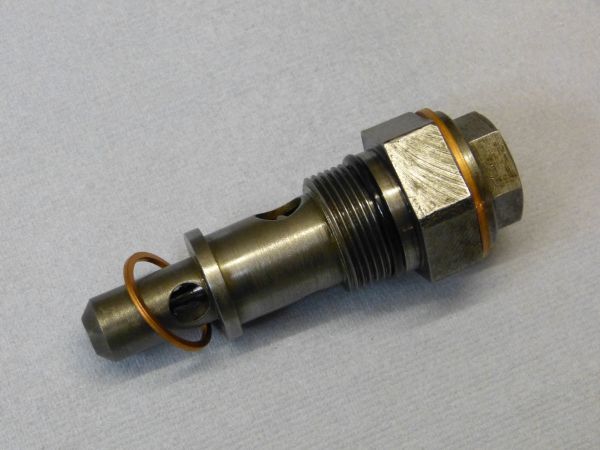

Liebe Unimog-Freunde,
dies ist das Druckbegrenzungsventil für Steuerblöcke WESTINGHOUSE 466 795 0010, ... 0030 und ... 0040.
#513396
die gleiche Patrone passt auch in WESTINGHOUSE Steuerblöcke 466 789 ....
