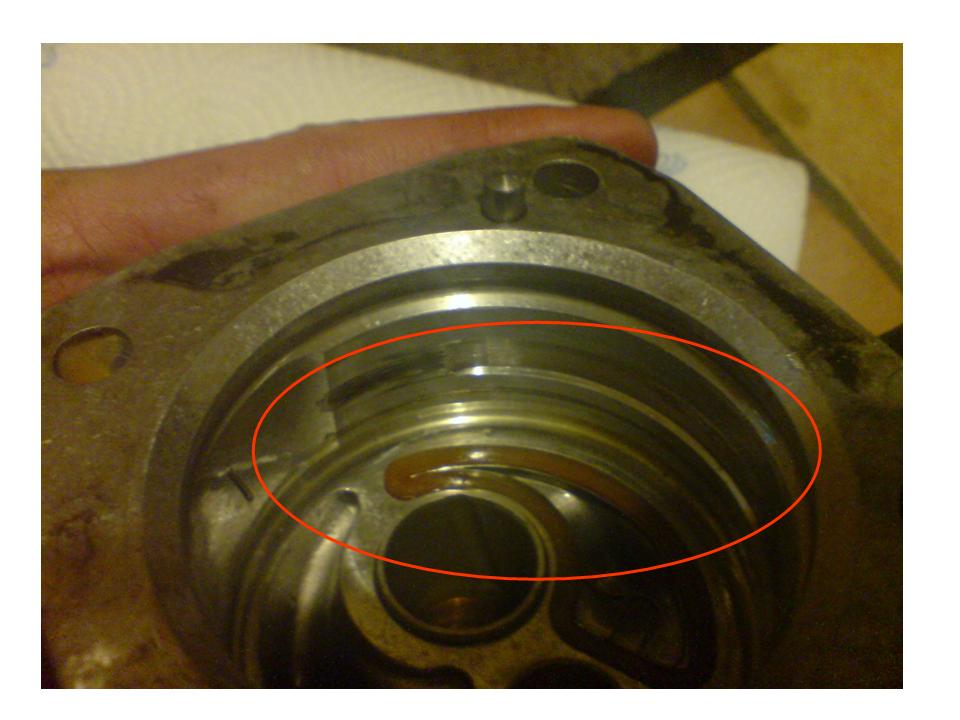

ich hab mir gestern mal meine Hydraulikpumpe zu Gemüte geführt, da diese nur noch 50-80 bar - statt der üblichen max. 280 bar bringt.
Anbei 1 Foto von der Innenseite - mir sieht das aus als ob da was "eingelaufen" wäre - bin mir aber nicht sicher - oder muss das so sein ???

Hallo Stefan,
die Pumpe kannst ruhigen Gewissens in die Tonne treten. Schon kleinste Fresser bedeuten das sichere Aus. Bedenke dass die Pumpe innen ohne Dichtungen arbeitet.
