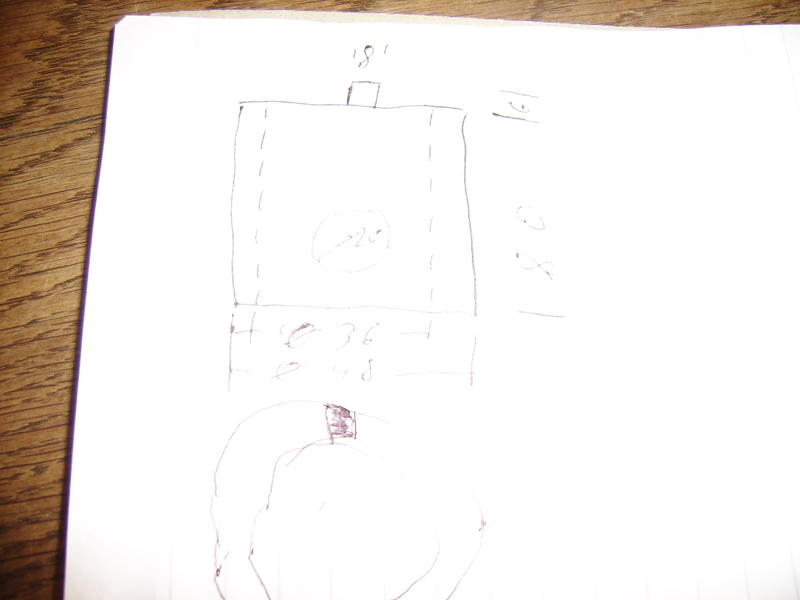

Da das werkzeug derzeit unauffindbar ist versuch ich es mal mit beschreibung und ein paar bildern.
Das Werkzeug besteht aus einem Rohr bzw. rundmaterial mit hoher festigkeit mit außendurchmesser 48 mm und innen 36mm.
Auf eimner seite werden zwei zapfen (8mm dick, 6mm hoch) ausgefräst die sich in die nut einsetzen.Die länge vom Werkzeug sollte ca. 80mm betragen und auf der gegenüberliegenden seite der zapfen macht man eine querbohrung (ca. 20-25mm) um ein stück rundmaterial einzustecken.Beim ausdrehen von kolben oder der kugel ist darauf zu achten das diese etwas angewärmt werden (Bunsenbrenner) da diese normalerweise mit Loctite kleber gesichert werden.
Ich hoffe das ich damit etwas weiter geholfen habe,sollte das Werkzeug wieder auftauchen stelle ich fotos ein.Ggfs besteht die möglichkeit so anfertigen zu lassen was aber wirklich intressant wird wenn sich mehere dafür intressieren.Vieleicht hat da ja jemand
noch gute möglichkeiten.LG Herbert
