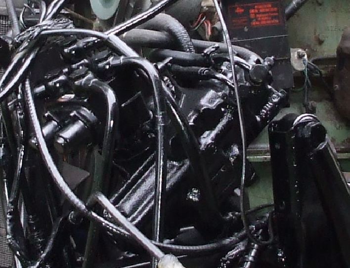

Hi,
puh, das ist schon sehr lange her! Aber ich bin mir sicher, dass ich den Beitrag nicht ohne Grund so genannt habe. Zudem ich ja wohl den Dichtsatz unter der Bezeichnung bestellt habe, als auch entsprechend WHB zu der entsprechenden Lankung vorgegangen bin.
Anbei ein Bild meiner Lenkung.
Grüße - René
