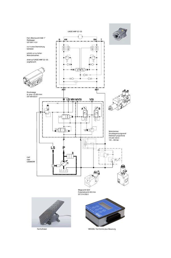

So, nun hab' ich's - ganz einfach aus 2 Ventilen zusammengesetzt.
Das Fahr-/Bremsventil bewirkt im wesentlichen ein sanftes Fahrverhalten beim Beschleunigen und Abbremsen und verhindert unzulässig hohe Drehzahlen selbst bei Bergabfahrt.
Über die Druckwaage wird vom elektronischen Fahrfußhebel und Steuergerät entsprechend dem gewählten Fahrprogramm ein Volumenstrom (Drehzahl Hydromotor, Magnet A) und ein maximaler Arbeitsdruck (Momentbegrenzung, Magnet B) gesteuert.
Der Verstellbereich des Fahrfußhebels ist mit dem jeweiligen Fahrprogramm abgeglichen und definiert die Leerlaufdrehzahl 0 .. x U/min sowie den Drehzahlbereich mit seiner Maximaldrehzahl.
Das faszinierende dabei ist - ich wiederhole mich -, daß man tatsächlich mit maximalem Antriebsmoment ohne Kupplungsschleifen aus dem Stand anfahren kann.
Die Motorbremse habe ich noch nicht eingezeichnet. Das wäre dann ein zusätzliches Senkbremsventil in der Leitung von BST zum Tank.

Hier noch mal verfeinert, mit Motorbremse:

#291702
Nun auch mit den elektronischen Komponenten:

Hallo Christoph,
als bekennender Nichthydrauliker möchte ich bei ohnehin "soviel" Elektronik doch (nochmal) die Alternative Diesel-Elektrischen-Antrieb zur Diskussion stellen.
Auch der E-Motor bringt sein max Drehmoment aus dem Stand, ist einfach elektronisch zu regeln und bringt einen extrem hohen Wirkungsgrad mit.
Der Installationsaufwand ist eher geringer als bei einer Hydraulik und mit einer Zusatzbatterie sind sogar kurzzeitige Leistungsspitzen, die über dem Leistungsvermögen der Motor-Generator-Kombination liegen möglich.
Weiterer Vorteil, bei Leitungsbruch gibt es keine Ölkatastrophe.
#291957
Hallo Jürgen,
als bekennender E-Flieger würd ich dir ja gern zustimmen. Nur leider muß ich meinem alten Prof recht geben - es gibt wohl keinen andern realistischen Antrieb, der bei so kleinem Bauraum so große Leistung umsetzen kann!
Zudem kannst Du - wie weiter oben schon bemerkt - mit dem Hydromotor am einfachsten gleichzeitig Bremsen bis zum Stillstand. Selbst beim Gewicht wirds für den E-Antrieb gesamt betrachtet eng. Das mit der Elektronik allerdings :? - "wenn's schee macht"...
Das mit der Ölkatastrophe is durchaus real - Maishäcksler sind ja auch hydrostatisch getrieben. Einer davon hat vorletztes Jahr hier mal in der einen Woche erst ne Kreisstraße eingesaut, die Woche drauf ging der selbe Schlauch dann direkt auf der Bundesstraße zu Bruch - die FFW durfts mal wieder richten. :Unimog01

Hi Axel,
zugegeben Bremsen bis null geht mit einer E-Maschine nicht.
Bremsen aber sehr wohl, mit Energierückgewinnung, für den kleinen Drehmomentschub :wink:
Baugrößen und Gewichte werden durch moderne (elektronisch unterstützte) Konzepte auch immer günstiger.
