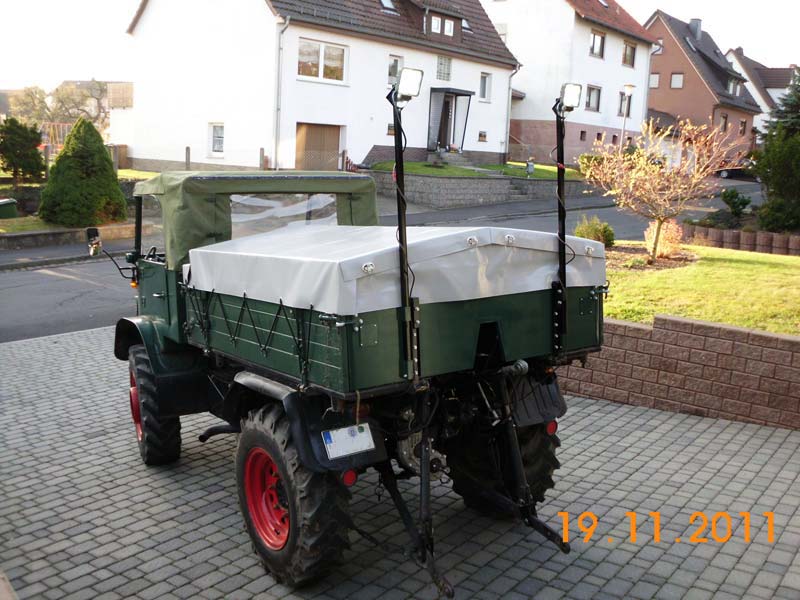

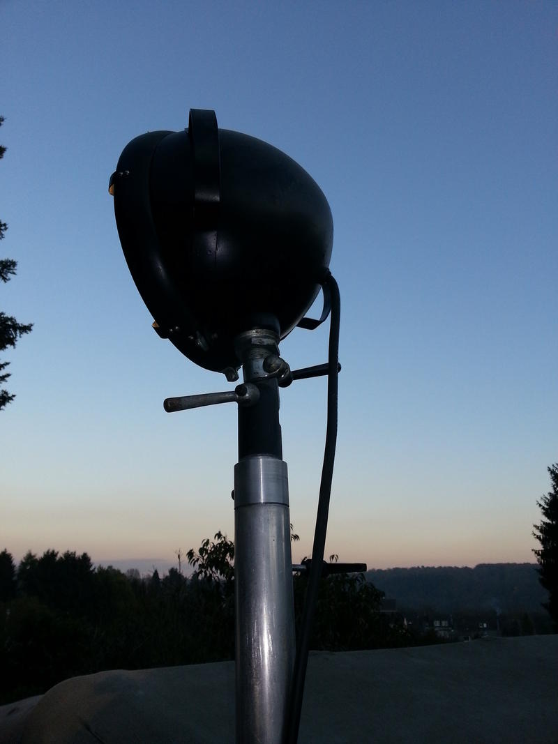

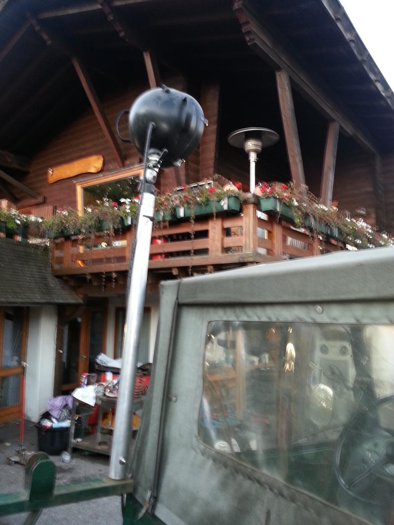

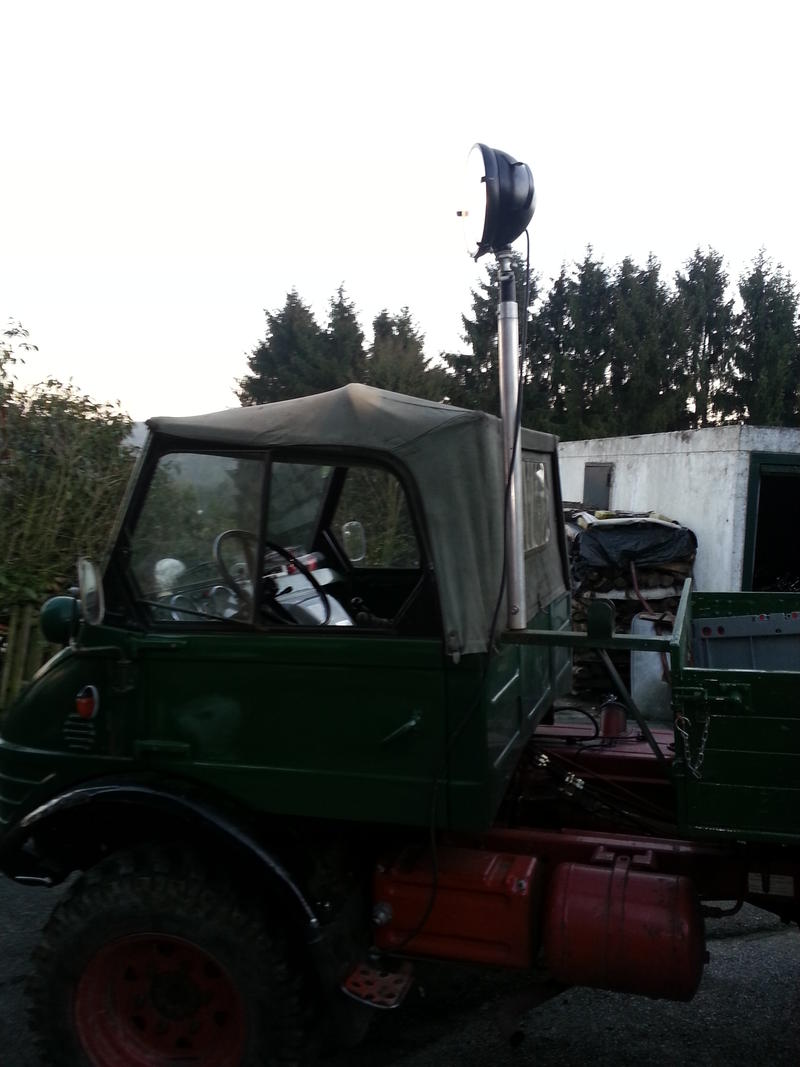

#401179
Hallo Sebastian und alle anderen,
hier schaust einmal:
Die Birnen dieses SW sind normale H3 Birnen, gehen aber wie die Sau!
Der Kabelanschluss ist zweipolig und Standard.
Was braucht man mehr?
