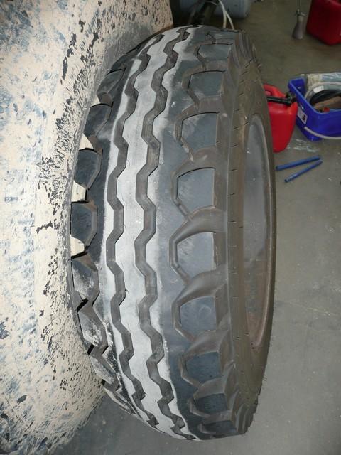

#314017
Hallo Ralf,
nein, ich meine Reifen mit solchem Profil (Vergleichsbild):
Die Reifen habe ich vor ca. 3 Jahren mit Felge komplett neuwertig als NOS für 80 Euro / Stück bekommen.
Bin allerdings weder mit diesen noch mit den Mitas gefahren :rums: und kann Dir deshalb keine Erfahrungswerte geben :(
Ciao,
Hardy
