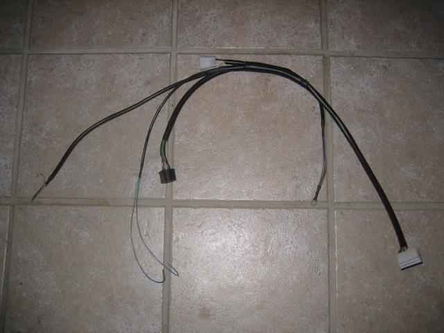

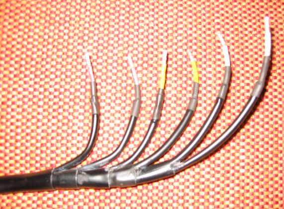

ich habe zwei für den Unimog 411 gefertigt, komplett einmal Bj. 69 und einmal Bj. 74.
Alles mit Endhülsen, Crimpkontakten so wie vom Fachmann. Inkl. Bourgierrohr und Schrumpfschlauch, Steckern etc, sind je Mog unter 100Euro benötigt worden.
Fazit: Selbermachen lohnt!
Habe ich fast vergessen, einer ist schon eingebaut und alles hat ohne Fehler funktioniert!
