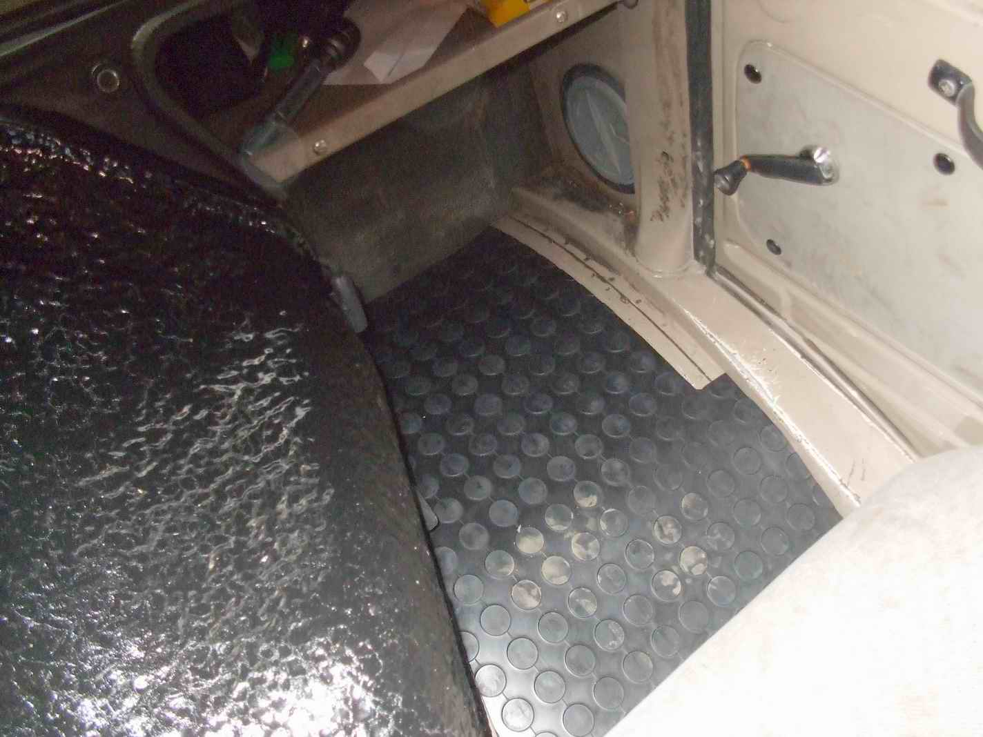

Hallo Klaus,
so:
Gegen das "saunieren" im Sommer hilft ganz gut die Dämmhaube für die innere Motorhaube (zumindest besser als gegen die Motormusik) :wink:
Gruß Michael
